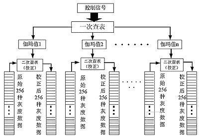

  某单色光γ调整过程如图4所示,其他二色与此相同。以单色光γ调整为例:ADSP-21160 首先根据外部提供的一组控制信号,进行第一次查表,得到γ调整系数(γ值)。然后根据该γ值和输入的显示数据进行第二次查表,得到经校正后的显示数据。第一次查表的γ值是通过外部的控制信号输入到控制模块进行第一次查表得到的。8位显示数据信号可查表数字0~255种灰度级显示数据(γ校正后)。

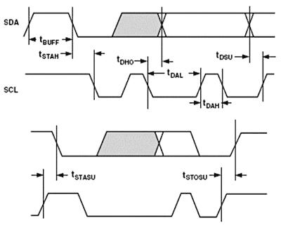

  此外,ADSP21160的内部还设计了I2C总线控制模块,模拟I2C总线的工作,为外部的具有I2C接口的器件提供SCLK(串行时钟信号)和SDA(双向串行数据信号)。模拟I2C工作状态如图5和图6所示。

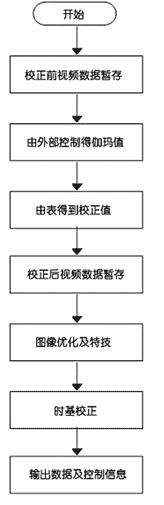

  在软件设计如图7所示,采用Matlab软件计算出校正值,并以查找表的文件形式存储,供时序的调用。系统上电开始,首先要完成ADSP-21160的一系列寄存器的设置,以使DSP能正确有效地工作。当ADSP-21160接收到有效的视频信号以后,根据外部控制信息确定γ值。为适应不同TFT-LCD屏对视频信号的显示,系统可以通过调整γ值,以调节显示效果到最佳。再如图4所示,对先前预存的文件进行查表,得到所需的矫正后的值,然后暂存等待下一步处理。系统还可以根据视频信号特点和用户需要完成一些图像的优化和特技,如二维数字滤波、轮廓校正、增益调整、对比度调节等。这些操作可由用户需求选择性使用。利用ADSP-21160还可以实现图像翻转、停滞等特技。最后进行数字时基校正,主要用于校正视频信号中的行、场同步信号的时基误差,使存储器最终输出的数据能严格对齐,而不会出现信息的重叠或不连续。除了以上所述的主要功能以外,ADSP-21160还根据时序控制信号,为灰度电压产生电路和TFT-LCD屏提供必要的控制信号。另外,ADSP-21160还能设置驱动通用I/O脚配置的LED灯,显示系统工作状态。
