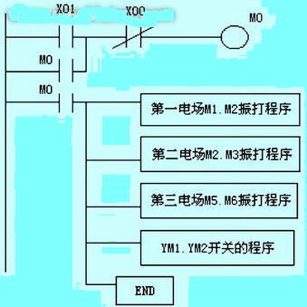

  为了提高系统可靠性、调试方便及便于控制功能的扩充,控制程序采用摸块设计法,整体控制梯形图如图4所示。按功能分为:第一电场M1、M2振打程序模块,第二电场M3、M4振打程序模块;第三电场M5、M6振打程序模块;YM1、YM2控制模块。如果按照图2的时序图,每一个电机振打都采用定时器来控制的话,则由于定时器之间的时间误差累计, 很难保证各个电机始终满足优化振打逻辑关系。为此,对第一电场的振打时序用定时器来完成。第二、第三电场的振打时序用计数器来完成,各电场电机之间振打关系的互锁可以通过软件编程实现(文中省略),同时也可以通过硬件来实现。从而可始终保证各电机之间优化振打逻辑关系。
整体控制梯形图
                                                                 图4 整体控制梯形图

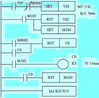

  4.2 第二电场M3、M4振打程序的设计
  根据振打时序图,第二电场电机M3振打触发及振打时间和电机M2相同,只不过振打与振打间停止时间长,电机M3第一次振打与电机M2相同。因而为了使定时精度提高,用控制电机M2振打M102来作为记数器的记数脉冲。电机M4控制程序照此类推,设计控制程序如图6所示:
第二电场M3、M4振打程序
                                                            图6 第二电场M3、M4振打程序

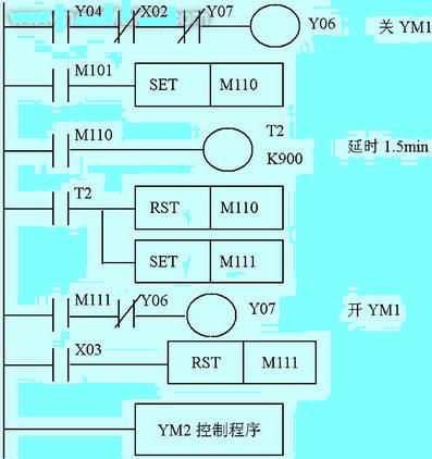

  4.4 电磁阀YM1、YM2控制程序的设计
  电机M5开始振打时关闭电磁阀YM1,因而YM1关的启动信号和M5振打相同,都是输出电器Y04。YM1是在M5振打完毕后,延时1.5min才打开。电磁阀YM2的控制程序照此类推,设计控制程序如图8所示。
YM1、YM2控制程序
                                                           图8 YM1、YM2控制程序
