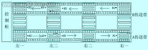

中试生产线平面图
                                                              图1 中试生产线平面图

  (1) 中试生产线由两条长长的平行传送带A和B作为其主体设备,生产用的工装台就放置在这两条传送带上,依次顺序运行到一个个装配测试工位。两条传送带A和B运行方向相反,因此,工装台就是从A这边去,从B那边回。
  (2) 传送带A和B两端通过末端的单向移载传送带连通成环形的整体,工装台在运行到某一条传送带的末端,就通过末端的单向移载传送带转移到另一条传送带的起点。图1中左边的末端单向移载传送带简称“左一”,右边的末端单向移载传送带简称“右一”。
  (3) 在传送带A和B之间,还有两条中间的双向移载传送带,左边的简称“左二”,右边的简称“右二”。通过选择运行模式,这两条双向移载传送带可以投入运行,在从而实现将生产线分解成1~3小段组合运行的功能。这样可以在生产线各小段分别安排不同工序流程的多种产品进行同时加工,提高了生产效率,满足多产品排产的要求。
  (4) 图1中最左边为控制柜,内装PLC及其外围输入输出电路,还有电机主电路的设备,包括变频器、空气开关、接触器等。
  (5) 在传送带中,布置了很多的行程开关、微动开关,用于检测工装台运行的位置,转换成为开关量数字信号输入PLC控制器,使PLC能根据这些工装台的位置进行运行程序的运算和控制输出。
  (6) 在装配测试工位上,还有一些手自动转换开关、脚踏开关、阻挡气缸释放按钮等,多是开关量数字信号输入(除了气缸按钮不是),可通过这些装置人工操作工装台和传送带的运行。
  (7) 电机是由PLC输出的开关信号来进行启停控制的;气缸的顶升和下降是由电磁阀控制生产用压缩空气对气缸的进气和排气来实现的,而电磁阀则也是由PLC输出开关信号来控制的。
  (8) A和B传送带的运行速度分别由两台变频器来调节速度大小,运行中采用定速运行,满足运行工艺要求。

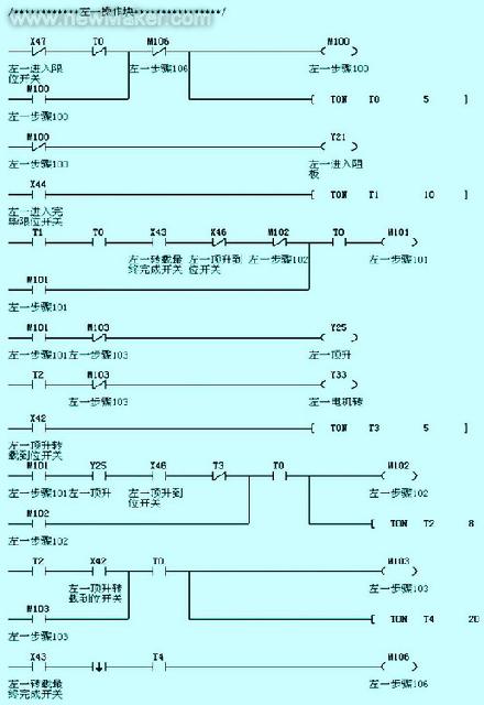

  如图2为中试生产线上“左一”单向移载传送带的编程示例:
生产线的“左一”梯形图
                                                            图2 生产线的“左一”梯形图
  如图2中所示,“左一”单向移载传送带的流程划分为五个步骤,分别以标志位M100、M101、M102、M103、M106来表示。在运行中,M100~M106顺序地被置位,在每个步骤中,相应的操作运算由相应的标志位来开通,使得设备运行得以按顺序进行,程序脉络十分清晰。
  例如第1行,当X47置位,表明工装台进入了图1中“左一”的B2位置,当A2处无工装板积压,则M100就被置位并自保持,“左一”开始进行这块工装台的移载操作(步骤M100)。到了第2行,Y21会因为M100置位而复位,使该Y21对应的阻板气缸下降,将这块工装台放行,随B传送带进入“左一”传送带上。第3、4行,当工装台进入“左一”完毕(此时触动了X44行程开关),延时1s(T1时间继电器),然后就根据条件将M101置位并自保持,程序进入步骤M101。可见,程序将会按顺序进行,直到工装板被准确送出“左一”传送带为止。
  到了步骤M106,M106短暂地置位后,将在下一个扫描周期内复位M100和T0,使得M100~103全部步骤都复位,系统就开始等待下一次移载操作。

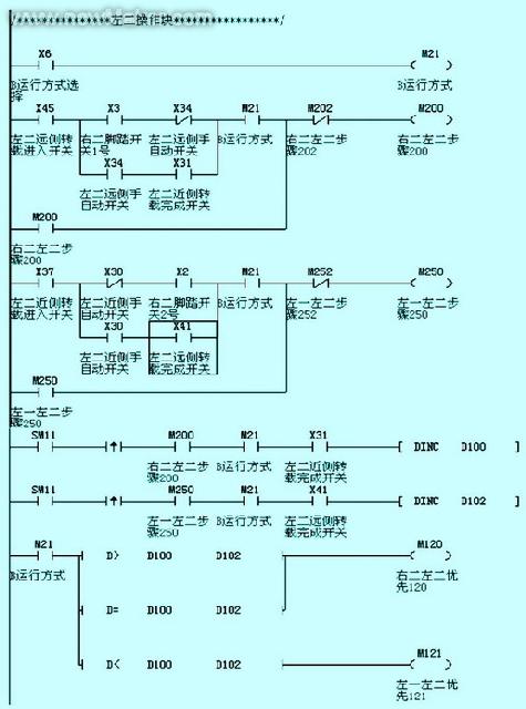

  (2) 状态标志替代方法
  在“左二”和“右二”双向移载传送带的操作时,有可能会出现A线和B线两块工装台同时到达的现象。在这种情况下,“左二”、“右二”如何处理这个矛盾?哪个工装台会先运行?这里,就有个优先状态标志的设置和判断。如果两边各用一个行程开关来置位相应标志位,程序并不好写,因为置位后的标志位没有“优先”的特征,都是“1”,还是会造成混乱。如果用“输入端中断”来编程,则会因为各种原因(如输入误动作)导致系统的错误操作—在这种生产线上是很容易出现输入的误动作的。
  在这里,程序设计者用了一个状态标志替代方法,用2个累加数的大小来代表工装台,如图3所示。
梯形图
                                                    图3 改进后的梯形图
  如图3所示,程序中采用了D100和D102两个32位长整型寄存器用来做累加比较。当工装台同时进入时图1中的A3、B3时(这个“同时”还是有些微差别的),如图3所示的程序,M200和M250都置位,A和B两边都进入了移载程序的第一步,第4、5行就是对D100和D102进行累加,则当运行到第6行时,D100和D102的差别比较就会出来了。在D100大于和等于D102时,M120被置位;在D100小于D102时,M121被置位。这样,通过累加和比较,会得出一个优先的判断并固定用两个标志位M120及M121来表示(实际上,这样编程就能得到“先到者优先”的结果,现场所谓工装台“同时”达到对PLC来说还是非同时的)。随后的编程则将两边的步骤可以分开来写,并且还能相互添加一些联锁,保证两边的步骤不互相干扰。
