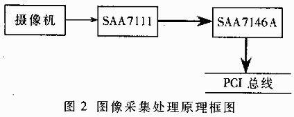

图象采集处理
  图2所示为一视频图像采集处理系统的原理图,信号来自CCD摄像机。视频前端解码器芯片采用SAA7111,它与SAA7146A一样,都属于Philips公司开发的视频处理系列芯片,便于相互通讯和实现无缝连接。传统的视频图像采集处理系统大都要设置视频存储器,还要考虑复杂的同步、存储器读写等控制信号的产生和相关逻辑。由于SAA7146A有符合PCI协议的高速数据传输率,有和SAA7111兼容的视频接口和高效的内部处理电路,可以不采用存储器,只需将解码器芯片和接口芯片简单地进行无缝连接就能够实现实时视频信号和高速采集和处理,大大简化了系统的设计。
  SAA7111是功能强大的可编程视频输入处理芯片,它可将摄像机输出的PAL、NTSC等不同制式的模拟复合全电视信号解码成亮度、色度信号。输出的数字视频信号格式有411YUV(16)、422YUV(12位)、422YUV或CCIR-656(8位)、565RGB(16位)、888RGB(24位)等可供选择。此外还提供了象素、时钟信号、行场等多种同步信号。其所有的可编程功能是通过I2C总线对内部的32个寄存器相应的控制位置相应的数值来完成的,而SAA7146A的I2C接口可以很方便地对其进行编程和控制。由于SAA7146A的实时视频端口既能当作两个独立的D1(8位 CCIR-656)视频I/O口使用,也能并行地当作一个16位的YUV视频总线接口使用,每个端口都有自己相应的象素、时钟、水平和垂直同步信号,因此它支持SAA7111的所有输出格式,用户可以通过对SAA7146A内部的视频端口控制寄存器和HPS控制寄存器的相应控制位编程进行选择。只要设置为并行的422的16位YUV信号,就可以将SAA7111的16位VPO总线与SAA7146A的双D1口直接相连。Y、C信号究竟连接双端哪一个可以通过HPS控制寄存器来进行设置,这里将SAA7111输出的8位Y信号连接到SAA7146A的D1-A端口。8位C信号连接到D1-B端口,将SAA7111产生的象素信号CREF、时钟信号LLC2、水平同步信号HS、垂直同步信号VS等控制信息分别连接到SAA7146A用作色度信号端口(这里即为D1-B)的PXQ-B、LLC-B、HS-B、VS-B管脚上以输入处理422YUV 16位数字视频信号所必需的同步、时钟等控制信号。由于SAA7111的工作模式、控制功能是通过I2C总线对其内部的寄存器进行编程实现的,因此必须将SAA7111的I2C总线的SDA和SCL信号线与SAA7146A同名的管脚进行连接,然后通过软件层次对SAA7146A内部的I2C总线控制寄存器进行编程,从而达到通过SAA7146A对SAA7111进行控制的目的。
  这样,通过简单的无缝连接就完成了一个视频图像采集处理系统。余下的工作就是通过软件完成相关的功能控制和利用SAA7146A内部的两个视频处理单元HPS和BRS完成视频图像的裁剪、翻转、捕获、回放等处理功能,这也只需通过软件对HPS和BRS控制寄存器进行编程即可实现。

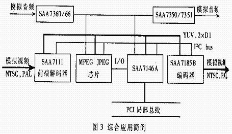

                                                                   图3 综合应用简例
  4 SAA7146A的综合应用
  除了在视频应用领域具有广泛应用以外,SAA7146A也能够结合音频实现多媒体综合应用。图3所示为一应用简例的原理框图。
  图中,SAA7360/66将模拟音频信号进行采样、A/D变换、编码后交给SAA7146A,通过PCI局部总线送入计算机进行处理;反过来,SAA7146A也可以将计算机存储的数字音频信号通过PCI总线交给SAA7350/7351进行反变换、D/A转换,转换成模拟信号后送给扬声器播放,完成音频信号的传输和处理功能。SAA7111可将PAL、NTSC等不同制式的模拟视频信号进行采样,解码成YUV或其它格式的数字信号,然后交给SAA7146A进行处理,通过PCI总线送给微型计算机;反过来,SAA7146A也可将计算机的数字视频信号通过PCI总线交给SAA7185B编码器进行视频编码,变换成模拟视频信号送给监视器播放,完成视频信号的传输和处理功能;此外,MPEG、JPEG等压缩/解压器芯片可以将原始视频和音频信号压缩后通过SAA7146A送入微型计算机,将计算机的压缩信号解压后送出进行变换和播放。同时,通过I2C总线,SAA7146A可以方便地通过软件编程对这些视频和音频处理芯片进行控制以完成用户特定的工作要求。由于SAA7146A有多个独立的DMA通道分别进行音频和视频的处理,内部的作机制和基于PCI总线的高速数据传输率使得它能够同时完成对音频和视频的处理,从而构成一个完善高效的多媒体应用系统。
