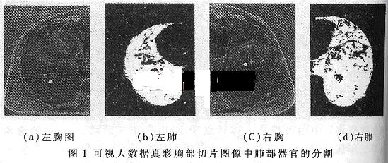

    实验中,选取上胸部直彩图像。
    由于数据量很大,完成整个胸部的分割,必须在工作站上进行。为了提高运算速度并能在PC机上运行,在左、右肺分别进行分割。在Matlab6.5上分别用时4分56秒和3分40秒。实验结果如图1(a)~(d)所示。由图1可知,该算法能比较好的地分割出肺部区域,但边界的平滑性还需要进一步处理。
