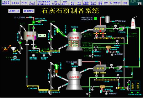

整个生产过程中包括各关键点的数据采集和记录、工艺流程的切换、冷却水泵的切换控制、选粉机的转速控制、液压润滑站的压力控制、石灰石粉磨内的温度、差压及料位控制、生产设备运行状态的监控等,如此多的设备和复杂的工艺运行操作,需要复杂的自动化控制。如下图:(目前#1线已投入生产,#2线正在筹备中)
石灰石粉制备系统

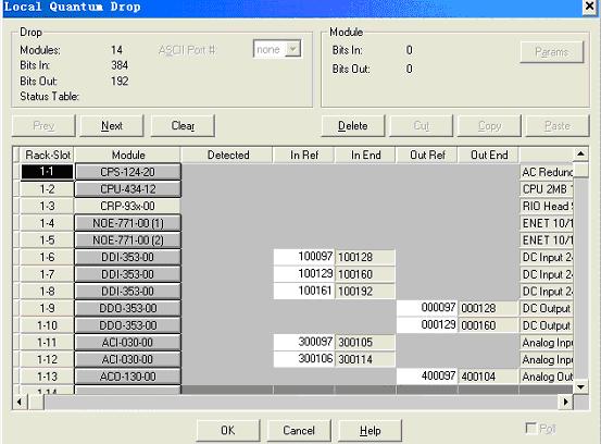

 组态的主要工作是完成硬件型号参数设置、I/O地址的分配、传输方式等。使用Modicon Quantum系列PLC的专用编程软件Concept2.6进行组态。具体过程是:打开Concept2.6→File→New project,双击PLC Selection选CPU型号→OK,双击Config Extensions→双击Select Extensisns→双击Select Extensisns,在出现的对话框TCP/IP处选择以太网网络数目→OK。双击I/O Map,点击Head setup按钮→选择RIO数,这个数为主I/O通讯模块在主站背板所占用的槽号(从I/O通讯模块在扩展柜中根据自己的意愿随意放置)→OK。
  一般情况下,1和16槽放置电源模块
  2槽放置CPU模块
  3槽防止主I/O通讯模块
  4和5槽放置冗余的以太网通讯模块
  6至15槽放置I/O模块。
  硬件组态图如下:
硬件组态图

  (1) 工艺流程图:该画面通过编程实现动态模拟显示整个石灰石粉制备的过程——从上料、进磨到出粉再到仓储。实现整个生产过程中各个运行设备的程控启停以及各个运行设备的单体操作,并对故障进行实时诊断。
