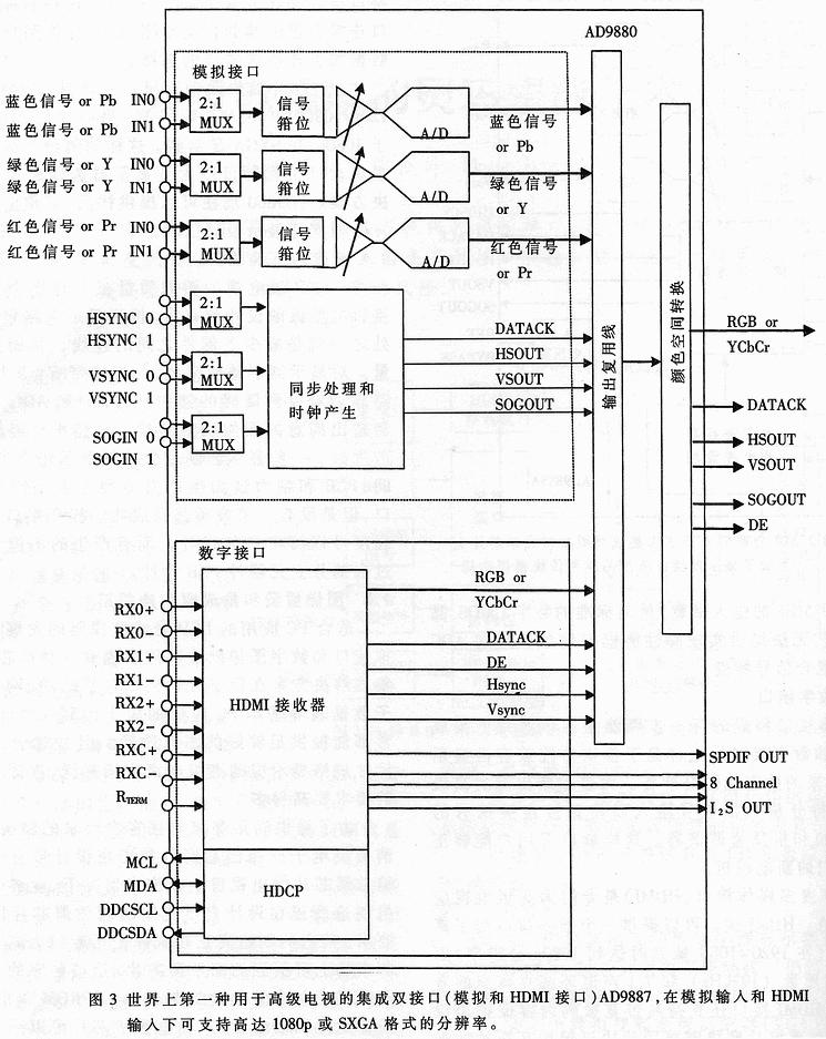

       1.3 AD9880集成接口
       AD9887是世界上第一种用于高级电视的集成双接口(见图3)。其中模拟接口是基于AD9883A模拟接口设计的,以高达150MHz工作带宽于1080p和SXGA显示分辨率。其中数字接口使用HDMI也能提供高达1080p和SXGA(150 Mbps)的图像分辨率。这两种接口共用相同的输出信号,因此与双芯片的模拟接口和数字接口设计相比节省了48个引脚。这种芯片还提供该接口连接到显示器的自动检测,以及允许用户在一条串行数据线上连接该接口的选择。
       这种芯片提供两种等级;一种是AD9800-100用于720p/1080i和XGA显示器的;另一种是AD9800-150用于1080p和SXGA显示器。这样的两种等级选择使得电视机设计工程师可以为其显示选择最经济有效的解决方案。AD9880现在可以提供样品、完整的技术资源和评估板支持显示设计工程师。
