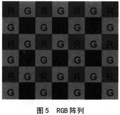

    读出并经FPN消除后的数据实际上是RGB阵列,MN1O1O通过在感光面上蒙一层RGB彩色滤镜(可选择,若无滤镜即为黑白芯片)实现彩色功能,滤镜排列如图5所示,这是一般图像传感器使用的Mosaic Bayer滤镜,从O行算起,偶数行排列为RGRGRG…… 奇数行排列为GBGBGB……
    因此每一点的数据只代表该点的一种颜色光强度值(灰度值),还需根据相应算法进行彩色化插值处理。利用周边像素的信息,“猜测”算出该点“应该”具有的另外两种颜色光强度,从而得到完整的RGB值,构成24位真彩色图像。这种以彩色插值的方法来达到“趋近”真彩色的处理方式,其图像质量虽然不如使用真正(R、G、B)三组像素型的彩色摄像技术,但已经可以满足通常的图像检测需要。
