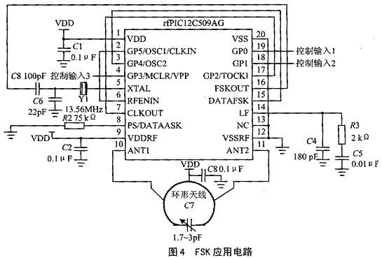

4 应用电路一个FSK的应用…如图2
4 应用电路
一个FSK的应用电路如图4所示,工作频率433.92MHz,输出功率+2dBm。电路可根据控制输入信号发射微控制器内的数据。
设计印制电路板时应注意:需要提供1个低阻抗电源和最小噪声辐射的地线。要求使用双面PCB板,并把地线平面放在底层以减少无线电的辐射和串扰;旁路电容应尽量靠近每个电源引脚VDD和VDDRF;用1个单独的PCB通孔接连VSS和VSSRF,千万不要把PCB通孔与复俣地线相连;为减少电路中的分布电容,应避免平行线路的出现;线路应越短越好;为防止耦合,应独立其各组成部分;使用接地线使各信号隔离;用地线来屏蔽时钟输出线,隔离CLKOUT信号和减少耦合;回路滤波器的组成部分尽可能放在离LF脚近的地方,并保持线路尽可能短;发射天线可印制在PCB上。
