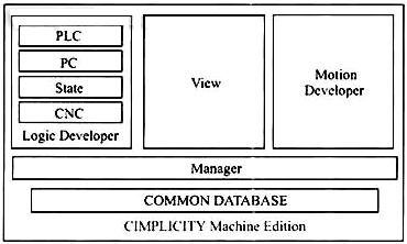

GE Fanuc公司的PAC是由一体化的软件开发平台CIMPLICITY Machine Edition(ME)和开放式模块化硬件平台PAC Systems RX3i/7i构成的。ME包括3个软件包,如图1所示。
PAC技术的发展现状及其应用前景如图
图1 GE PAC
其中View是人机界面工具包,实现SCA—DA/HMI功能;Logic Developer为Soft—logic开发包,它完全符合IEC61131国际标准,提供所有开发、监控和调试程序的必须工具;Motion De—veloper是运动控制开发包,用来确保运动控制程序的开发,并且提供了多达100个运动控制和复杂控制的算法模块。在硬件平台方面,GE Fanuc公司目前推出了PAC Systems RX3i/7i两个系列的产品。

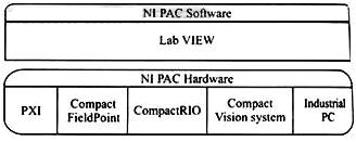

NI公司的PAC,其特色在于整合了测试测量领域中应用非常广泛的开发平台LavView。PAC系统开发软件LabVIEW不仅为用户提供创建复杂测量控制系统的编译灵活性,同时因为它直观的图形化开发界面而变得非常容易使用。在LabVIEW中,用户可以利用数百个内置的控制和分析函数,快速开发各种复杂程序。用户还可以在LabVIEW中调用其他软件开发的程序代码,来进行处理I/O、运动控制、机器视觉及仪器通信等各种应用。PAC系统开发硬件包括Compact FieldPoint,CompactRIO,Compact Vi-sion System,Industrial PC。如图2所示。
PAC技术的发展现状及其应用前景如图
图2 NI PAC
