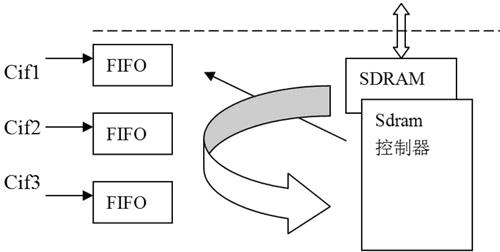

    接下来是内部输入缓冲模块,此模块用来控制与SDRAM控制相连接和进行数据缓存控制的模块。其内部逻辑图如图6所示。
如图6
图6 FPGA内部缓冲与内部SDRAM控制器的连接逻辑图
