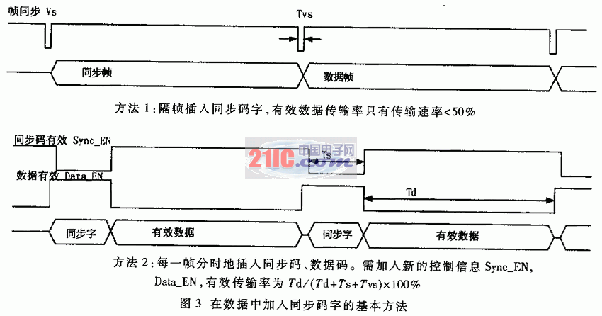

       传输系统中,每个通道中高速串行数据都包含有同步信息。在接收端,本地时钟要与输入端帧时钟同步,才有可能正确恢复数据。系统初始时,发送端发出的一串特殊同步码字(Sync pattern),保证在每一串行码字中存在固定、唯一的跳变沿,使接收端的PLL锁定。在锁定建立后,发送端可以传输数据,接收端则提取编码数据的同步信息维持接收端的锁定。当发送端无数据传输时,可以插入空闲帧(具有维持锁定的跳变沿),维持锁定。
       在数据视频信号传输中,可以采用双工回路(图2)。由于数字视频传输的特点,其双工通路不同于通信,它的两条通路可以是不对称的,一条快速通道用于下传视频数据,另一条慢速通道传回是否锁定等监控信息。发送端逻辑一旦得到失锁信息,则停止视频数据传输,强制发送同步码,直到收到锁定信息。
数字视频传输的特点,可以采用简单的单工方式进行传输。这种方式更为简单,系统在初始时建立稳定同步,并提取编码数据中的边沿维持锁定。但是一旦失锁,发射端无法收到反馈信息,系统同步难以恢复,这时接收端不能正确地恢复数据,表现为无规则的乱码。为防止这种现象,要周期性地在发送端强行加入定长时间的同步帧,使接收端无论是否发锁都强制同步一次。可见,系统的稳定性依赖于周围良好的电磁环境和硬件的可靠性。其缺点是:(1)由于定时插入同步帖,占用了数据传输时间,需要缓冲数据,并把数据重新组合,增加了电路复杂性;(2)在有效数据量不变的情况下,提高了传输速率的要求。
图3表示单工传输方式时两种插入同步帧的时序。

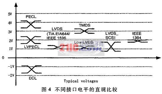

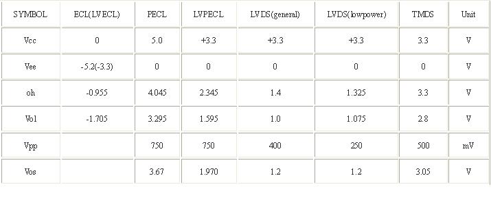

       在现行的高速逻辑电平接口中,适合数字视频传输的有ECL、PECL、LVPECL、LVDS、TMDS等形式,具有高速率、低功耗的特点,在告诉数据的传输中,经常遇到不同逻辑电平的转换,在表1中列出常用的高速逻辑接口的典型参 数,图4表示它们之间的直观比较。
       表1 不同接口逻辑电平的典型参数
目前常用的逻辑接口有PECL、LVPECL、LVDS等其中LVDS有更好的电磁兼容性、较小的功耗因而得到广泛的应用LVDS、TMDS电气特性…
       目前常用的逻辑接口有PECL、LVPECL、LVDS等。其中LVDS有更好的电磁兼容性、较小的功耗,因而得到广泛的应用。LVDS、TMDS电气特性相似,主要区别是LVDS由发送端和负载独立构成电流回路;而TMDS是由发送端的恒流源和接收端的电源与负载共同构成电流回路,所以只能直流耦合。

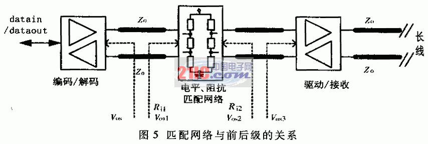

       在构成长线传输系统时,不同功能、不同逻辑电平的芯片互联时要保证电平与阻抗的匹配。这些匹配功能可以用一些专用芯片构成,如Philip的PTN3310、PTN3311实现了PECL与LVDS之间的转换。还可以使用简单的电阻网络来实现转换功能及阻抗匹配,但是引入了衰减。要求匹配网络具有:
       (1)阻抗匹配,发送时:Ril=2Z0,接收时Ri2=2Z0;Z0为差分传输线的单端阻抗;Ri为驱动(接)收芯片的差分输入(输出)阻抗。
       对于常用的LVDS、PECL输出,要求匹配阻抗Ri=2Z0=100Ω。实际工程中,由于引线电感的存在,Ri应略小于2Z0。
 (2)直流偏置平衡VosVos1、Vos2Vos3;Vos1、Vos2为匹配网络两端的直流偏置;Vos为编解码芯片输出(输入)端的直流偏置;Vos3为…
     (2)直流偏置平衡Vos=Vos1、Vos2=Vos3;Vos1、Vos2为匹配网络两端的直流偏置;Vos为编解码芯片输出(输入)端的直流偏置;Vos3为驱动接或收芯片的输入(输出)端直流偏置。
       (3)电阻网络的衰减应尽量小,Vppo>Vppi>Vt。Vppi为匹配网络输入信号的差值;Vppo为匹配网络衰减后输出信号的差值;Vt为芯片差分输入的门限。
     (4)发送时,匹配网络与驱动尽量靠近;接收时,匹配网络与解码尽量靠近。
匹配网络与前后级的关系如图5所示。
