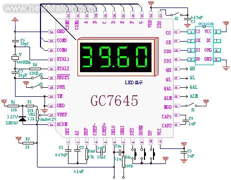

      GC7645功能齐全、外围简洁,配合极少外围元器件就可以实现既定目标。图3为GC7645的应用电路图。
双界面智能测量控制芯片GC7645的应用如图
图3 GC7645典型应用电路图(VDD=3.3V)

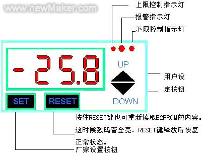

      图4给出了GC7645在冰箱温度设置中的应用:冰箱在出厂时,工程师可将冰箱的制冷控制温度范围和压缩机运行的关系设置完成。
图4 GC7645在冰箱温度设置中的应用
      AH:-5℃
      dH1范围:d5
      dH2范围:d4
      AL:-25℃
      dL1范围:d4
      dL2范围:d5
      Quser可设定范围:-25℃~-5℃
      用户在使用这种温度可设置及显示的冰箱时,就可以根据自己的喜好随意设置,同时冰箱的温度处于不正常状态时也可以及时提醒用户,维修工程师则可通过SET键来核查或重设工作状态。
      其中选用IN4148作为测温传感器,在一定偏置条件下PN结电压随温度变化的线性是相当好的,温度每升高1℃时,下降约2.1mV,测温范围为-50℃~150℃。在要求低成本的情况下可以选用。

      1. 控制设定数据的读取
      在上电时GC7645从GC93C46读取工作状态的7个设定值。
      按住“RESET”键也可重新读取GC93C46的内容。这时候数码管全亮,“RESET”键释放后恢复正常状态。
      2. 控制设定数据的保存
      按“SET”键进入厂家设定状态,按“▲”键可修改任一设定值。但是只按“SET”键浏览设定状态的时候不保存。若在7~8秒内无任何键操作,则恢复为显示当前测量值或者用户设定值,并同时将修改数据保存。这时候,工作状态的7个设定值都将保存。
      在用户设定状态下,按“▲”键、“▼”键修改用户设定值时,保存的设定值只有1个(Quser)。(注意:正常显示状态下按“▲”键或“▼”键就能直接调用户设定值(Quser)。按“▲”键/“▼”键一次就只显示用户设定值,按“▲”键/“▼”键第二次开始能调用户设定值(Quser)。)闪烁的数位表示等待设置的数位。
