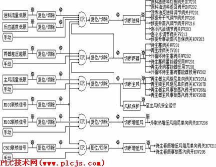

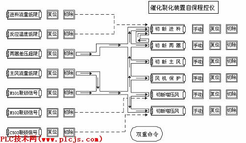

       催化裂化装置的装置自保与主风机M101的联锁存在关联关系,工艺逻辑图见图1。 即当装置联锁动作时,带动M101安全运行;而M101安全运行或联锁停车也会带动装置自保动作,由于两套系统各自独立,FSC系统有SOE记录,通过SOE软件自动将记录存储在存储器内,以便以后按操作员的指令显示和分析进行事件追忆;但装置自保没有,同时装置自保在设计时为了在各种状态下便于工艺操作,设置了A、B、C三个操作区域,参见见图2。在操作时存在误操作的可能。因此一旦发生联锁停车,可能的第一故障原因有:装置自保动作、机组联锁动作、人为误操作。

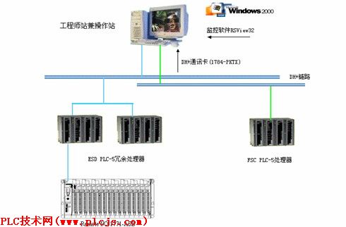

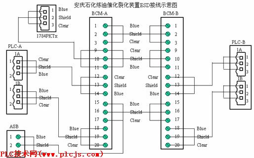

       原ESD系统不变,控制站通过AB总线DH+和插有DH+通讯卡1784-PKT的上位机联接起来,构成系统,如图3所示;具体接线如图4所示。
