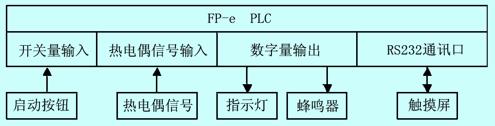

       监控报警系统的硬件结构如图1所示。由于系统主要是温度的设置和监测报警,所以PLC的选型中选用了松下FP-e。其输入信号分别采集就地启动按钮、热电偶信号。输出信号则用于控制指示灯的显示、蜂鸣器的报警。
PLC在食品工业温度监测报警系统中的应用如图
图1     监控报警系统的硬件结构

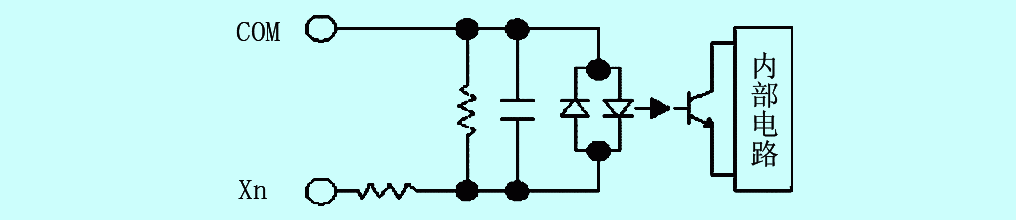

       由于该型号的PLC集成2路热电偶信号输入,所以由热电偶采集的温度信号直接进入PLC,由PLC的内部电路进行处理,热电偶输入电路如图2所示:
图  2     热电偶输入电路

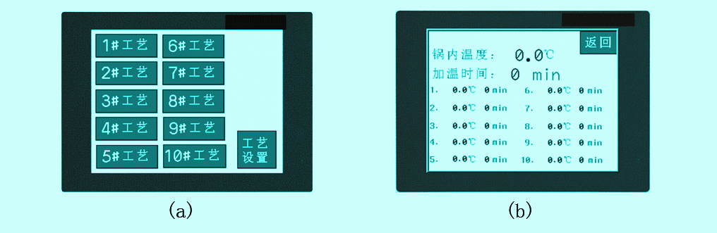

       系统下层数据采集由松下的FP-e PLC完成,由热电偶采集的信号直接送到PLC,经过处理后显示在触摸屏,采集时间为程序每循环一个扫描周期采集一次数据。由于PLC没有掉电保持功能,所以由用户设定的工艺配方数据存储在触摸屏存储器中,然后送给PLC。根据用户的需要,我们在程序中设置了10种工艺处理方法(见图3(a)),每种工艺处理方法又分为10道工序(见图3(b)工序可跟据用户的参数设置,自动调整工序数量),而且为确保工序的安全性,工序调整只能由管理人员设定,比如:时间、温度,当炒锅内的温度没有达到设定值但是时间达到事先设定值的时候,就转而执行下一道工序;而当炒锅设定的时间没有到达而温度到达时,PLC即检测到有报警信息,PLC立刻发送报警信息,蜂鸣器报警。
图  3     工艺工序处理方法

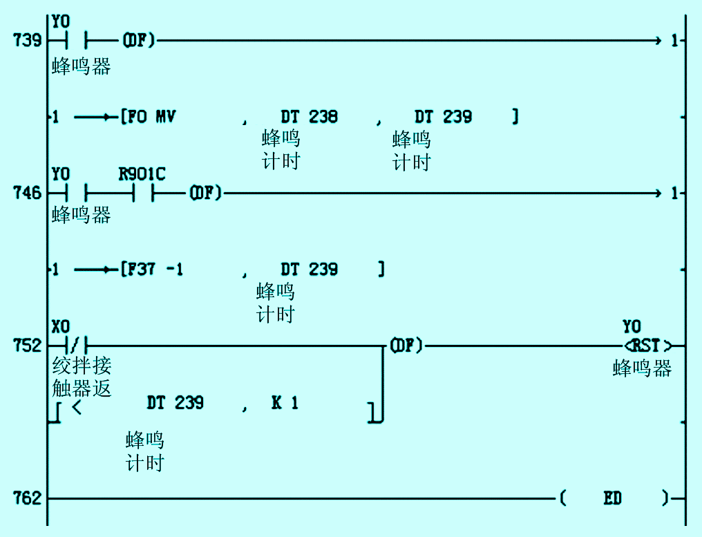

        PLC完成的功能主要有:(1)数据监测;(2)自动报警;(4)参数设定。部分自动报警程序如图4所示:
如图4
图 4     自动报警程序
