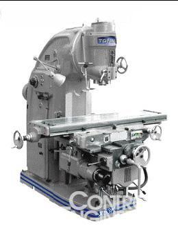

       φ3500立式机床是一种自动化程度要求较高的机电设备,一般应用于冶金行业,车制各种大型工件;它通常采用继电器逻辑控制方式,设备的电控系统故障率高,检修周期长。随着技术的进步,这类控制系统已显示出越来越多的弊端。近年来PLC机在工业自动控制领域应用愈来愈广,它在控制性能、组机周期和硬件成本等方面所表现出的综合优势,是其它工控产品难以比拟的。如果用PLC控制技术对这些系统实施改造,则具有普遍的技术及经济意义。
ATCS PLC在机床控制中的应用如图

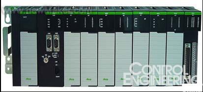

       确定输入输出点后,还要进行PLC选型,本系统除了与变频器连接需模拟量外,全部为开关量,再考虑到性能价格比及输入输出点数,选用德维森公司ATCS系列PPC31型机, PPC31为模块化结构,系统配置灵活,编程功能强,性能价格比高。
如图2
PPC31 PLC
