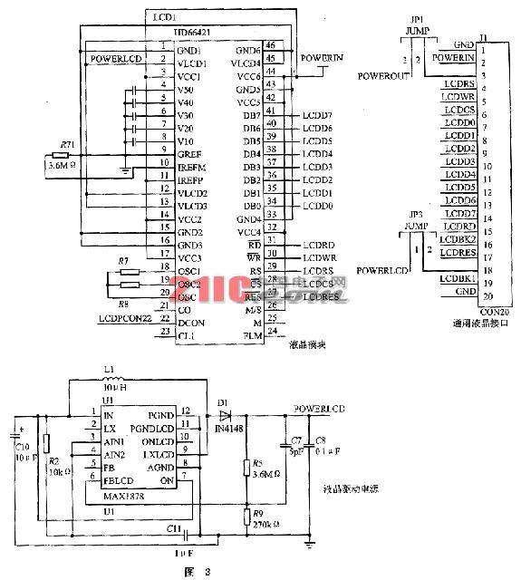

         根据HD66421的数据手册,在显示模块的板子上加入如图1的液晶驱动电压分配电路;同时为方便使用,还加入了LCD驱动电压的产生电路,使用MAX1878芯片产生15V的液晶驱动电压(也可以从18脚直接输入Vlcd),还可以产生一个低压输出,可从3脚输出Vout给外部系统。因为HD66421具有内部数字调节LCD偏置电压的功能,所以外接的Vlcd可以接一固定值,无需调节单元。另外,在板上还有1片用于驱动3只白色LED作为背光源的MAX1916。它由16脚VLCS控制点亮,19、20脚是直接驱动3只白色LED的接线;以后还希望能加上用IMP803驱动的EL背光板。图3是显示模块的部分原理图。
                                                                       图3
显示模块的部分原理图
