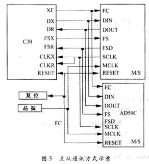

  主AD50C的FSD接到从片的FS端,见图3。
主AD50C的FSD接到从片的FS端

       具体通信过程如下:AD50C数据输入输出与C30数据接收管脚相连,AD50C发出的帧频信号通过FS脚与C30达到同步,FSD为同步延时信号,主要用来扩展主从器件,AD50C上M/S可控制AD50C的主从方式。C30中时钟和同步信号脚可用软件设置成外部输入,这样数据发送/接收,帧同步,时钟信号均由AD50C产生,主时钟(MCLK)信号由晶振提供,FC、XF端作为二次通讯请求,假设数据传输格式为16位,则FC高电平时发出二次通讯请求。

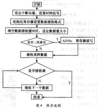

 程序的流程图
       程序的流程图见图4。
