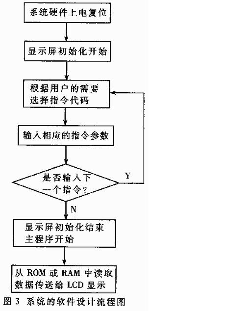

       由流程图(图3)可以看出,在系统硬件上电复位后,软件根据用户的需要自动对各项控制器指令代码及其参数进行设置,从而完成对液晶模块的参数(如液晶的行数、列数、扫描频率、光标的位置等)以及显示方式等一系列的初始化过程。在对系统进行正确的初始化以后,可以通过DSP将外部ROM中的数据直接送至SED1335显示缓冲区,控制器就可以控制液晶屏显示出用户所要的图画。同时用户也可以根据自己的需要在主程序运行的过程中改变图片显示的形式,只需在表1中选择相应的指令代码以及参数即可。
       设置系统指令及其参数的方法如下:根据用户硬件电路的设计,先将指令代码送到SED1335控制器的命令口地址;然后把该指令的参数依次送到数据口地址,经过系统指令及其参数的设置后,就可以把数据送到数据口地址。具体语法形式如下:
