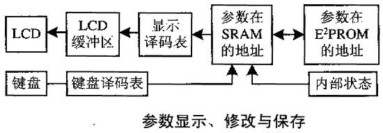

     参数的输入输出显示是人机交互界面中的重要环节。显示的参数来自键盘输入或系统内部,数据的流向如图8所示。参数依据图3对应的数据格式存放到参数指地所指的内存中,然后启动窗口更新即可。若该参数需要保存,则存入对应的E2PROM地址中。本系统使用X5045作为E2PROM,同时兼作看门狗。
