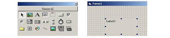

     3.1卷标控件
    卷标控件如图4(a)所示,该控件专用于显示文字、数字用,显示如图4(b)所示
基于VB的台达PLC与监控计算机的串行通信实现如图
                      (a)                                  (b)
                                  图4 卷标控件界面

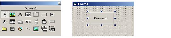

     3.2 按钮控件
     按钮控件如图5(a)所示,该控件使用率很高,提供一个供系统用户操作用的按钮,如图5(b)所示。
                                                   (a)                                  (b)
                                                          图5 按钮控件界面

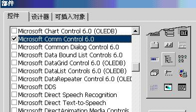

    要完成VB与PLC等设备的串行通信要用到MScomm控件, 在此有必要对该控件作较详细的说明。Mscomm是一个非标准控件,需要要手动添加许多项目,其步骤如下。
    1) 选择菜单的【工程】
    2) 选择【部件】
    3) 在弹出的对话框中做如图7的选择。
                                      图7 对话框界面
    4)如图8所示,在部件选项卡就会出现MScomm控件。

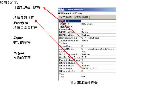

   5)基本属性

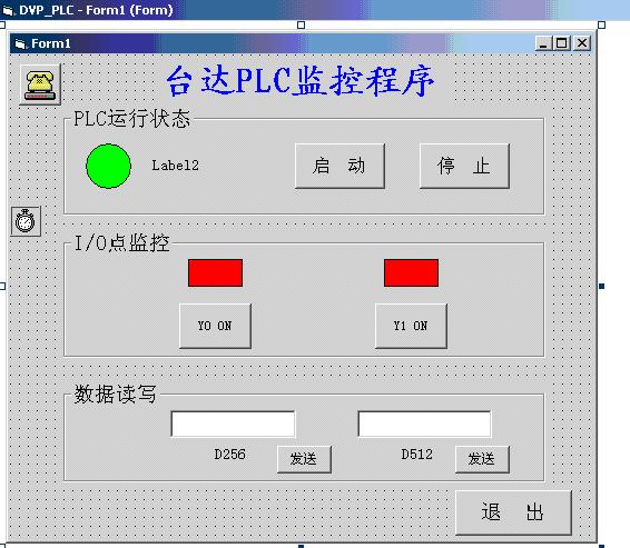

    1)控制要求:控制PLC的起动、停止,并显示运行状态(绿色为运行,红色为停止);能够用交替型按钮控制Y0,Y1,并用指示灯显示Y0,Y1状态(绿色为运行,红色为停止);能够对D256,D512两个寄存器进行数值写入的操作。
    2)实现思路:PLC起动停止的标志位为M1072,查DVP协议,知道地址为H0C30,按功能码01操作;   同样Y0,Y1的地址分别为H0500,H0501。写入FF00为ON,0000为OFF,按功能码05操作;D256,D512地址分别为H1100,H1200,按功能码06操作即可。
    3)VB接口的设计如图10所示。
如图12
       图10 监控程序界面
    用按钮控制PLC的起动停止,Y0、Y1的ON/OFF及D256、D512写完数据的发送;用Shape组件做指示灯,表示PLC的运行状态和Y的状态;用timer组件不停的读取M1072的状态,以判断PLC的运行情况;用MScomm控件实现PC与PLC的通信。
