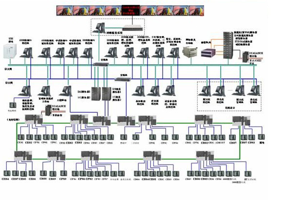

      整体网络结构如下图所示:
      其中,PLC主站采用的是S7-300/400 PLC;远程 I/O 采用支持Profinet技术的ET200S;控制层骨干网络由最新的SCALANCE X 系列交换机搭建;其中SCALANCE X 200 连接Profinet网络,骨干网采用SCALANCE X414-3E形成一个环形的光纤冗余网络,保证在网络上一点发生故障时正常通讯。
      也可以在不中断通信的情况下,随时进行网络扩展,充分的保证系统的可靠性。SCALANCE X 400型交换机为上层管理网络提供了千兆的通讯接口,也为各个子系统的集成提供了一个开放的平台。该型交换机全面支持VLAN 和 路由功能,有效的减轻网络负载和防止网络风暴的发生。进一步提升了网络的可靠性。连接控制网络和厂区外部网的SCALANCES 模块能够隔离内网和外网的非安全连接。有效屏蔽外网的非授权访问和其它不安全信息的传播,同时又能保障有效信息的通讯。
      由于所有的分系统,诸如:制丝线、除尘线、配方库、CO2膨胀线、公用动力系统、能源管理系统等都采用Profinet网络,统一了所有现场设备的接口,实现了多网合一。统一的Profinet系统接口,使得整个车间处于集中监控状态,增强了整个系统的透明度,有效数据采集和传输也更为方便和快捷。这些都为设备管理提供了极大的便利。同时,编程中引入CBA概念,各个分系统分别作为各自独立的组件,再通过IMAP软件将它们连接成一个统一的系统。极大的简化和方便了通讯编程和调试的复杂程度,节约了大量时间。
