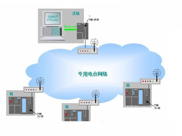

      解决方案
      所有过程站都使用一台 SIMATIC PLC 从本地进行控制。远程监视和控制是通过 SINAUT TIM
      模块和串行连接的无线设备完成的。远程控制主站通过无线系统以轮询方式对所有站进行扫描,修改后的生产数据被发送到控制中心。中央
      TIM 模块从GPS 接收器接收时间,并使用该时间将整个 SINAUT 系统同步。通过 SINAUT ST7cc
      程序包,所有数据均可供控制中心系统使用。操作员可以对每个过程站进行跟踪,或者使用控制命令来干预局部过程。
      网络结构

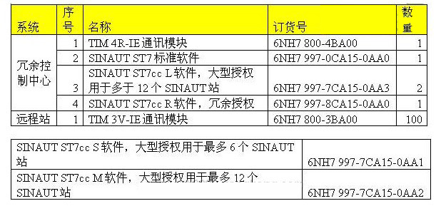

      系统组成(以100个S7-300远程站为例)
