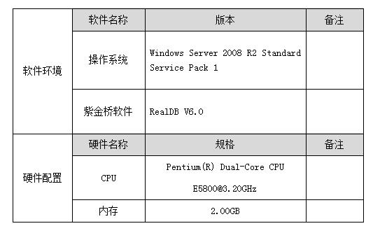

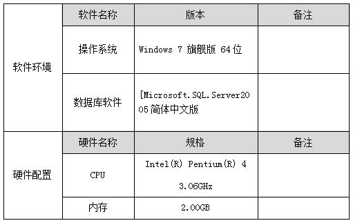

    本次测试的测试环境,包括硬件配置、所使用的软件及软件版本号如下所示:
    表1 紫金桥软件客户端配置表
    表2 关系数据库服务器配置表
