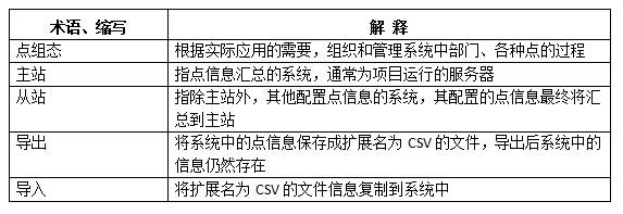

    1.术语与缩写解释

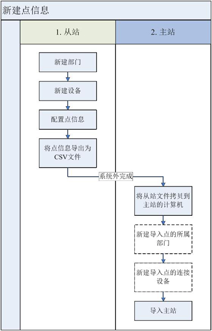

    3.新建点信息
    3.1操作流程
    3.2操作步骤
    从站:
    3.2.1新建部门
    在组织机构中新建部门。
    3.2.2新建设备
    按照实际需要新建设备。具体操作请参见《紫金桥设备驱动帮助》。
    3.2.3配置点信息
    在点组态系统中按照需要配置点信息。
    3.2.4将点信息导出为CSV文件
    将需要导入到主站的点信息导出为CSV文件。目前点组态只支持导出以逗号分隔的CSV文件格式。
    主站:
    3.2.5将从站文件拷贝到主站的计算机
    此步骤操作需要在系统外完成。将从站导出的点信息文件拷贝到主站。
    3.2.6新建导入点的所属部门
    如果所属部门在主站已经存在,则此步骤可以省略。打开需要导入的CSV文件,第1DepartName中的内容,就是部门名称。导入点信息之前,需要确保主站中存在这个部门。
    3.2.7新建导入点的连接设备
    如果连接设备在主站已经存在,或者导入的点信息中不存在外部连接信息,则此步骤可以省略。连接设备的名称和类型,需要在从站中确定。
    3.2.8导入主站
    在确定信息一致后,在主站选择相应的文件导入。

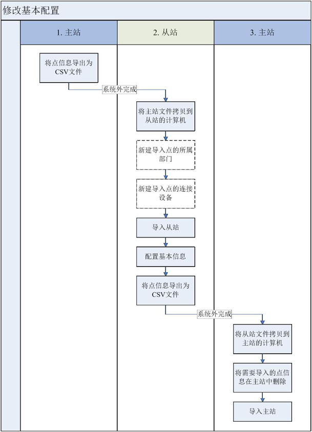

    4修改基本配置
    4.1操作流程
    4.2操作步骤
    主站:
    4.2.1将点信息导出为CSV文件参见3.2.4
    从站:
    4.2.2配置基本信息
    参见3.2.3。配置基本信息前,需要将从站环境配置与主站一致,然后将点信息导入从站,具体操作请参见3.2
    虽然本节操作不涉及连接历史信息,但为了保证最终导入主站的连接历史信息不丢失,仍然需要在从站建立于主站一致的设备信息,否则最终导入主站的连接历史信息将丢失。
    主站:
    4.2.3导入主站
    参见3.2.8。导入主站前,需要将导入的点信息首先从主站删除,然后从文件导入点信息。

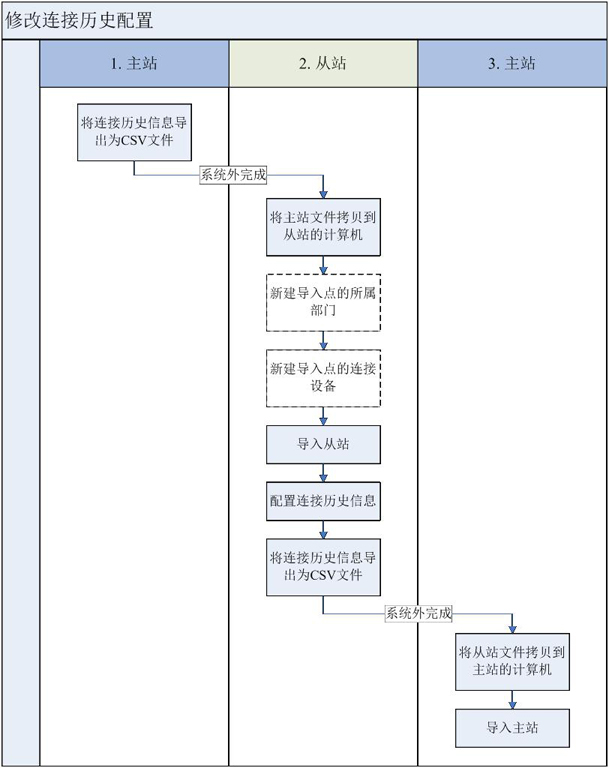

    5修改连接历史配置
    5.1操作流程
    5.2操作步骤
    主站:
    5.2.1将连接历史信息导出为CSV文件参见3.2.4
    从站:
    5.2.2配置连接历史信息
    参见3.2.3。配置连接历史信息前,需要将从站环境配置与主站一致,然后将连接历史信息导入从站,具体操作请参见3.2
    主站:
    5.2.3 导入主站
    参见3.2.8。导入主站前,需要确保导入的点名在主站中已经存在,然后从文件导入连接历史信息。
