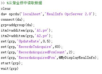

    为了说明紫金桥与Matlab进行通信,我们在紫金桥软件组态软件中建立一个“紫金桥仪表仿真驱动”:设备名为“RealInfo”;接着建立两个点,点类型为:“模拟I/O点”,名分别为:A1A2A1连接三角波寄存器,值的范围为0-300A2连接正弦波寄存器,值的范围为0-500
    一、利用Matlab命令访问紫金桥OPC服务器的代码如下:
    Matlab命令行代码如下:
    Matlab画面显示函数:
    运行紫金桥软件和Matlab
    下图是MATLAB采集紫金桥软件的实时数据,并进行实时绘制的二条曲线。

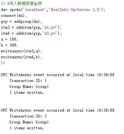

    二、利用MATLAB向紫金桥软件中写入数据,代码与执行成功提示信息如下:
    通过上面简单的操作,就完成了紫金桥软件和MATLAB进行通信的过程。
