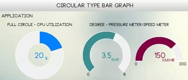

    棒图在人机接口上是一个经典的对象,是将数据转换成更好理解的图像说明,在各个工业领域都有灵活的运用。而现在,威纶通科技于棒图的应用上发布了新的形态-圆形,提供更丰富的选择让编写程序人员使用。
    下面这张图说明了两种使用圆形棒图的实际应用。
    我们可以很明显地看到圆形态还有额外的功能,CPU使用率是用整个圆形去表示;而气压计或速度计则是用固定角度去表示。我们让人机接口显示出来的图像与实际工具的外型更为符合,因此满足更多设计上的需求。

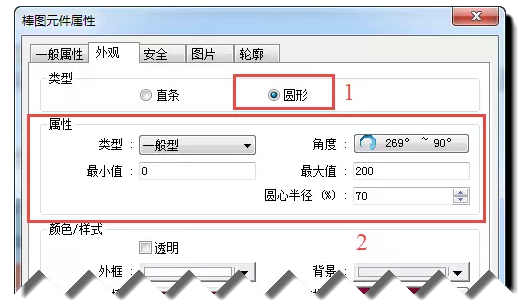

    首先,我们一起打开EasyBuilder Pro软件新建一个工程,在“元件”菜单下选择“棒图”。
    在外观选项卡中类型选择圆形,属性中选择一般型,角度269~90,最小值0,最大值200,圆心半径70;在一般属性选项卡中读取地址默认为LW0;点击确定插入窗口中。

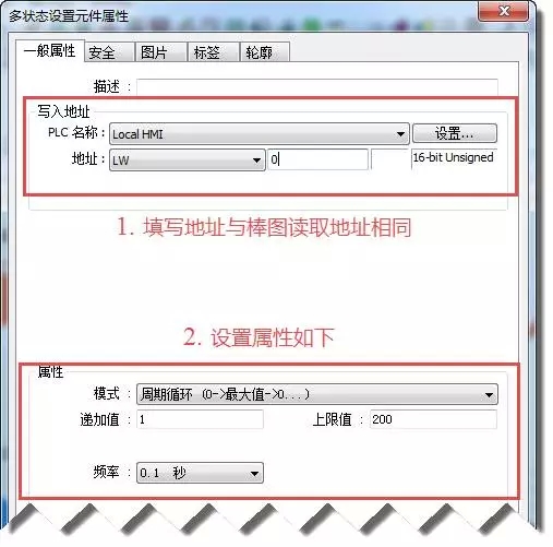

    接下来添加一个多状态设置元件和数值元件让棒图运动及显示。
    最后,我们离线模拟,查看实际运行状态就可以啦!
