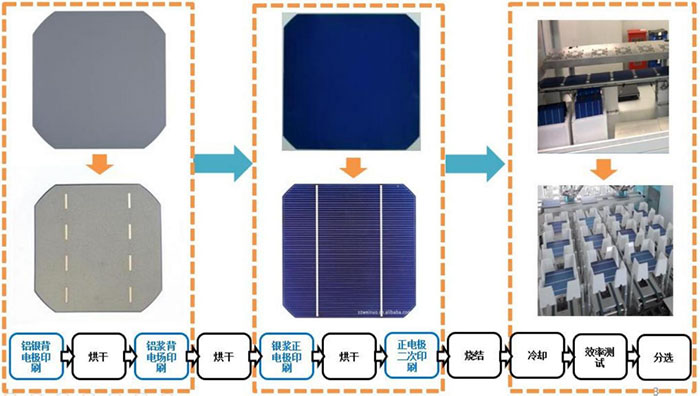

  •   你知道太阳能电池板是怎么做出来的吗?今天聊聊其中一个关键步骤——丝网印刷。
      其实就像用模板画画的高级版本。工程师们要在电池片上精准地印出正负极线路,包括铝银背电极、铝浆背电场和银浆正电极,让电池片能够正常导电。整个过程需要四样东西:特制浆料、专业刮刀、精密丝网和电池片。刮刀往下压,把浆料挤过丝网小孔,有图案的地方透过去,没图案的地方堵住,电路就这样被“印”出来了。
      这项技术看似简单,实际对精度要求极高,直接影响太阳能发电效率。下次看到屋顶上的太阳能板,记得它们都经历过这道精密的“印刷”工艺。
    电池片印刷工艺流程
      在电池片的生产过程中,电池片的生产效率和发电效率是丝网印刷生产线最为关键的指标,都直接影响到电池片生产厂家的经济效益。影响电池发电效率的因素中电路的印刷精度尤为关键,印刷精度控制不当会导致断栅、栅距和线宽过大或者过小。

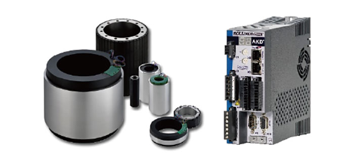

      ●灵活的封装设计,可选精密轴承和高分辨率编码器
      ●高刚性、高精度,快速响应,整定时间短
      ●水冷电机降低电机发热温升,减少停顿时间
      ●驱动器EtherCAT总线控制,与PLC无缝连接
      ●免维护,减少机器故障时间专业的封装设计指导
