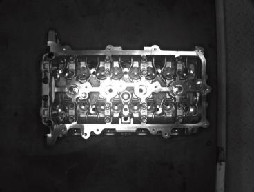

      在改造时,这个问题一直困扰着北京现代的技术人员。在应用现场,缸体是码放在一层层的 拖盘上,每隔一层缸体码放的方向不同(如图1 所示)。由于缸体只有一个抓取位置(如图 2 所示),所以机器人在抓取时,会自动将爪具旋转0 度、90 度、180 度或270 度,然后根 据每层托盘上每个缸体的大概位置去拍照抓取,同时相机也会跟着爪具进行旋转。这样,得 到的图像都是一个方向的,而相机却跟着机器人改变了拍照方向,这直接影响了抓取的准确性。
            图1
            图2

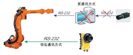

      虽然康耐视In-Sight 产品支持多种工业通讯协议,但是在本次应用中与机器人只是采用最简 单的RS-232 串口通讯方式(见图10)。
            图8

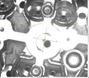

      在现场,机器人有两个位置比较重要,一个是拍照位置,另一个是抓取位置,这两个位置都 有固定坐标。对关键的图像定位问题,康耐视In-Sight 产品有其创新的解决方案。
      1)得到基准模型图像。机器人由拍照位置走到抓取位置,然后把缸体移到夹具正好能够正 确抓到的位置,这个位置就是抓取的基准位置。固定好缸体后,机器人从抓取位置回到照相 位置,然后进行拍照,得到的这张图像就可以作为基准模型图像。
      2)得到两张抓取位置旋转某个角度的图像。在得到基准模型图像后,机器人由拍照位置再 走到抓取位置,抓住缸体逆时针或顺时针旋转某个角度(例如CCW-10 度或CW-10 度),然 后松开缸体,再回到拍照位置进行拍照,得到第二张图像。同样再按此步骤操作得到第三张 图像。
      3)得到这三张图像后,就可以在这三张图像上用PatMax 工具查找同一特征点,根据得到 的三个点就可以拟合出一个圆,这个圆的圆心坐标就是机器人夹具的旋转中心。
      具体如图9、图10 所示。
            图9
            图10

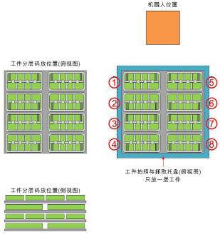

            1)工件分层码放在旁边,每次只将一层工件放到拍照与抓取位置(如图11 所示)。
            图11
      2)机器人在拍照前会事先知道这一层是如何摆放的。每个工件的拍照位置都是在机器人程 序中事先设置好的。例如:抓取工件(0 度)时,机器人不需要旋转,直接到拍照位置进行 拍照后抓取。在抓取工件(180 度)时,机器人会自动旋转180 度,然后再到拍照位置进行 拍照后抓取。同理,下一层的工件是以90 度和270 度进行摆放的。
