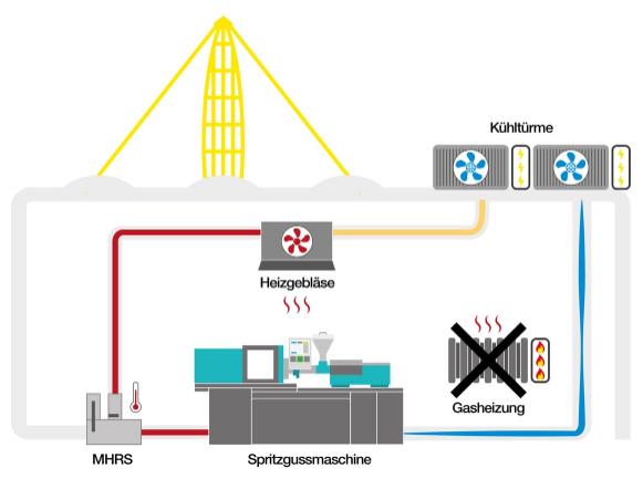

      新的热回收系统是如何工作的
      注塑机的液压电机在运行过程中发热。与汽车一样,为了避免过热,它们需要冷却来进行降温处理。这就要用到冷却塔,它会将冷水通过管道系统输送到机器。被加热后的冷水,会重新输送回到冷却塔。未使用MHRS前,冷却回路中的热量会在冷却过程中消散到环境中,这是热能的无效流失。而使用MHRS后,通过气流控制器可以捕获冷却回路中的部分热量,并将其直接输送到原来的燃气加热器风扇旁边的加热器中。为了防止加热器突然堵塞,还会使用过滤器来过滤掉水中的悬浮颗粒。热水进入新的风扇加热器后,原来的风扇加热器就会停止工作。最后,加热器上的风扇将加热的空气均匀散布在厂房内,为之供暖。完成这一步后,水才会重新流回冷却塔,然后开始下一个循环。由于不使用热交换器,因此新系统在低温范围内也可以运行。
