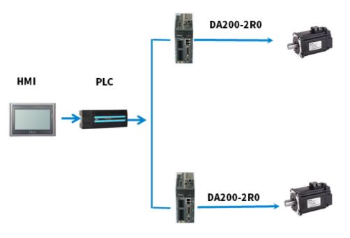

      根据客户材料以及和收放卷的速度要求,选定2颗2.0KW带电子凸轮功能的17位编码器的伺服以及配套电机。控制器选择英威腾小型控制器IVC3使用其自带的脉冲输出功能。触摸屏客户需求7寸屏幕,因为Modebus TCP通讯具有高速通讯、易于接线的优势,由此选定英威腾VS系列触摸屏。
    图1系统拓扑图
