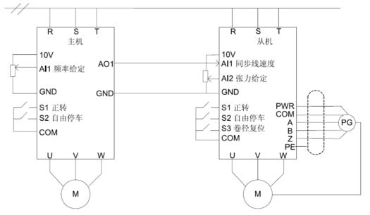

      4.1变频器系统接线图
      系统接线图1
      1.主机和从机运行在闭环矢量模式下,其中从机还由变频器的卷绕宏进行自带卷径计算的开环张力转矩控制。
      2.PLC向主机实时发送运行信号,停车信号和频率给定,向从机发送运行信号,停车信号,卷径复位信号和张力给定。
      3.为防止误操作,卷径复位功能只在停机状态下有效。
      4.主机向从机实时发送同步速度信号,以实现速度同步的主从控制。
