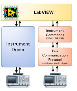

            每种可编程测试测量仪器都有一组自身的命令。通常,与该仪器相配套的程序员手册中记录了这些命令,然后我们再从中寻找所需的命令。有些命令如识别命令(*IDN?)对大多仪器来说都是一样的。但是对于多数仪器来说,不同的仪器模型的命令和参数都是不同的。
            仪器驱动抽象化每种仪器的底层命令,并为所有仪器提供了一个相似的API,从而来简化寻找所需命令的过程。通过这种仪器驱动,你可以将精力集中于开发应用程序中,而无需将大量时间花在寻找正确命令、规范命令语言、解析返回数据上。另外,NI LabVIEW仪器驱动是建立在虚拟仪器软件架构(VISA)标准上的,所以它们的总线和平台是彼此独立的。譬如,要进行自测试的话,你仅需使用LabVIEW的Self-Test VI,而无需将自测试命令语言*TST?传送到RS232连接上。

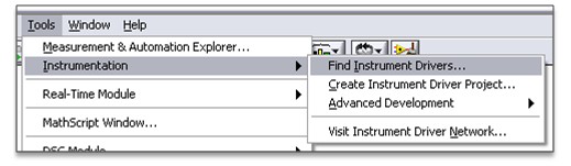

            LabVIEW中的仪器驱动寻找器(Instrument Driver Finder)是寻找、下载、使用合适的仪器驱动的最简单的方法。LabVIEW检测相连的仪器,并在仪器驱动网络中搜寻与仪器的型号相匹配的LabVIEW即插即用驱动。仪器驱动寻找器还可以下载安装驱动,在几秒中内,您就可以使用该驱动。要使用仪器驱动寻找器,启动LabVIEW并选择Tools(工具)»Instrumentation(仪器)»Find Instrument Drivers(查找仪器驱动)。
