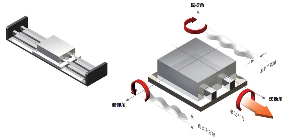

例如XY滑台在微距移动的实际应用中,常常因为真直度差而产生蛇行幅动的状况,而真直度较差的来源可能包含组装误差、螺杆精度和校正手法。
XY滑台只有移动轴的自由度,若导轨加工不良、组装不良,会造成角度的误差,从而机台在组装时造成空间误差,所以必须量测出角度的误差,知道误差后就可以补偿,进而降低误差。
