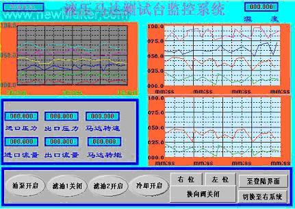

       在ET组态软件中编制本测试系统的组态界面。根据本测试系统的特点及实际使用情况,试验台由左右两套完全相同的系统组成,界面设计由系统登陆画面、左系统监控画面、右系统监控画面三部分组成。
       登陆画面如图3所示,画面中设置用户登陆权限,加强系统的安全性。左右监控画面如图4所示,主要由历史趋势曲线、实时趋势曲线、泵及阀的开关按键及各个模拟量输出窗口构成。历史趋势曲线显示系统当前运行前一个小时六路模拟量数据的变化趋势,以便于了解系统的历史运行情况。实时趋势曲线显示了系统运行时各个模拟量数据的变化趋势,并可与历史趋势曲线进行对比。设置画面转换按键,可进行左右系统的同时监控。

       在系统开始运行后,ET组态软件读取PLC和智能模块监测到的设备运行状态、模拟量采样数据等信息,根据这些实时数据,在屏幕上动态显示整个液压系统的运行情况、包括整个系统的泵及阀门的开关状态、模拟量示值、历史趋势曲线及实时趋势曲线等,系统以数值及曲线两种方式反映数据的变化,LEODO人机界面内置硬盘,使得触摸屏在画面显示的同时还可以保存历史数据,方便了现场应用,并可以定时、实时打印数据或者整个画面。
如图4
图4监控系统主画面
