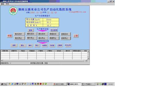

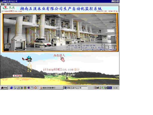

  2.3 生产操作界面

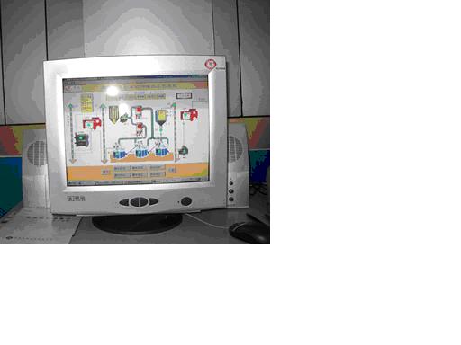

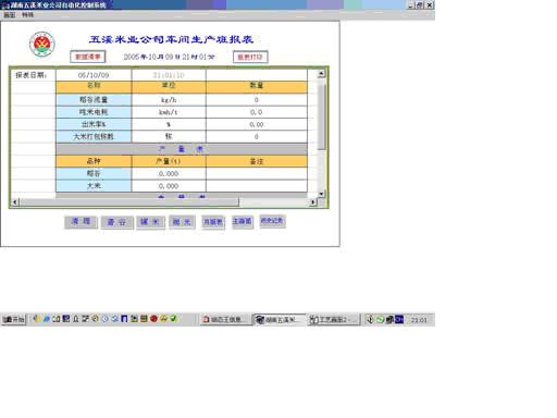

  现场生产操作界面采用研华工控机(PC)17吋显示屏,它负责处理现场与运行操作有关的人机界面,使操作员通过显示屏实时了解现场运行状态,各种生产数据的当前值以及是否有故障报警发生,并可对工艺生产过程进行控制和调节。
  监控计算机显示屏的主要功能:

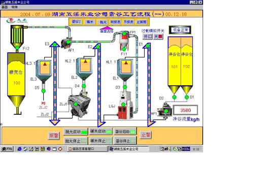

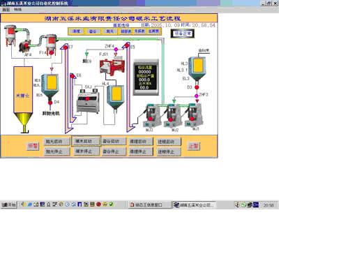

  a、能动态模拟显示各段工艺流程、生产报表、生产数据;
  b、每幅画面都设置有操作按钮,如画面切换按钮,生产过程启/停控制按钮,报警按钮,紧急按钮等;
  c、事件报警:生产过程中出现异常情况,自动报警并用文字显示故障类型,画面同时自动切换至故障所在的流程画面;
  d、设备由静态到运行,画面模拟动画显示;
  e、权限管理:操作员只有在开机时输入正确的登陆密码后,才能进入运行状态。
  f、打印输出班报表,月报表。
  g、查询历史数据.
  监控计算机通过R232/R485适配器通过双绞线连结到SZ-4m的第一通信口,通信距离为:1400米以内,工控组态软件采用北京亚控科技公司的组态王6.01。监控计算机的功能还兼有工程师站的作用,它能对下位机(PLC)的程序进行修改、配置。为了管理的需要,充分发挥电脑的资源优势,该系统在监控计算机建立了两个数据库:
  a、生产数据库:(产量、出品率、电量、吨谷电耗、流量)。
  b、设备故障数据库:(设备过载、溢流、失速、仓空、仓满、故障恢复)。下位机(PLC)的生产数据和设备故障都实时记录并保存在监控计算机的数据库中,通过监控计算机可以很方便查询某年某月某时某秒的生产数据,和故障发生的时间及恢复时间,并能生成各种生产报表打印输出。
  监控计算机即可远程监控,也可做为现场触模屏的沉余设计来使用。监控计算机可与单位的局域网相连,实现数据共享。

  2.5.1 工艺流程启动
  工艺流程启动分工段进行,各工段可单独按工艺流程自动联锁启动,也可按工段由后向前自动联锁启动。各工段内工艺流程自动联锁启动,先启动相应的空压机,通风除尘系统,然后按物流逆向延时逐台启动各工艺设备。
  2.5.2 工艺流程停止
  工艺流程停止有三种方式:
  a、正常停止:首先关闭所有放料气动门,然后按工艺顺物流方向逐台延时自动联锁停车,最后停止除尘设备。
  b、故障停止:当前端控制单元检测到设备故障时,如过载、失速,该段的放料气动门立即关闭防止堵塞,如果在3分钟内不能恢复故障,则自动停止该工段的其他设备。
  c、紧急停止:系统出现紧急情况时,可通过操作界面的紧急按钮,立即停止所有运行中的设备,以保证系统和人员的安全。
  2.5.3 料位器与工艺流程联锁
  比重去石机、砻谷机、重力筛设备正常工作状态需要适合的物流量配合,用料位器及气动门的开度实现这一目标。当这些设备的进料斗下料位器动作时,这些设备即停运转,其他工艺设备保持工作状态,当物料达到要求高度后,重新启动这些设备运行。
  在一个局部工段中,某一料仓的料满时(或者某一设备过载)该工段的放料门立即关闭,工艺流程仍保持工作状态,如果在3分钟内仍保持这种状态,将停止该工段设备的运行。如果在3分钟内,料仓料满信号取消(或者过载设备恢复正常)则放料门重新打开,设备正常运行生产。由于工艺各工段基本是串联关系,所以以上这种控制思路,在整个流程中都结合具体情况巧妙应用。

 粮食工业生产自动化监控系统如图
粮食工业生产自动化监控系统如图
粮食工业生产自动化监控系统如图
粮食工业生产自动化监控系统如图
粮食工业生产自动化监控系统如图
粮食工业生产自动化监控系统如图
粮食工业生产自动化监控系统如图
