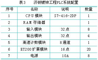

    以济南20万吨热镀锌项目为例,PLC系统采用西门子公司S7-400系列PLC,主CPU采用S7-416-2DP,远程I/O采用ET200,由CPU、存储单元、电源模板、通讯模板、输入/输出模板、高速计数模板、中继器等组成,PLC与分布式I/O及传动系统采用Profibus-DP网。具体配置见表3。

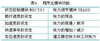

    定位模块POSI01、自动刹车模块AUBK01的功能主要是接受来自现场状态控制点的状态,并且根据状态控制点状态去触发或者调用状态控制模块MDCT01和张力调节模块TEAD01的不同设定值程序,它们附属于张力调节模块和状态控制模块,主要是开关顺序连锁和通/断关系;状态控制模块MDCT01和张力调节模TEAD01的主要功能是速度-张力的设定,其具体内容见表4。

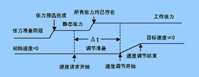

    a)  初始速度为“0”,既生产线为停止状态,这种情况下,首先要进入张力准备阶段,根据工艺要求进行张力预选,接通张力,建立静态张力,其次是张力调节阶段,建立该运行区所有设备的工作张力,并且对张力的建立和调节进行确认和检查,在确认和检查无误的情况下,进入速度调节阶段,经过一定时间Δt(如出口段为4秒、工艺段为3秒、出口段为6秒)检查速度不为“0”,说明请求实现,具体张力-速度请求-确认曲线模型如图3所示。

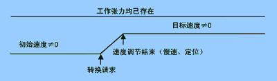

    b) 初始速度不为“0”,既生产线为正常生产状态,这种情况下,所有张力均已存在,各段张力均为正常生产值,此时,可以直接进行速度调节,具体张力-速度曲线模型如图4所示。

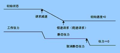

    目标速度为“0”,这种请求是实现目标速度为“0”的状态,具体张力-速度曲线模型如图5所示。
人机界面与PLC在冷带连续加工机组中的应用如图
    由图4可以知道,当速度为“0”后大约0.7秒,取消工作张力,建立静态张力,若没有外部中断请求,那么在大约900s之后,系统自动取消静态张力,张力值“0”。
