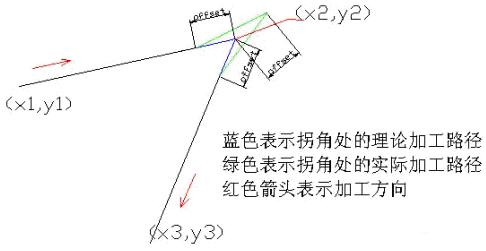

    在处理拐角的问题上,我们采用了加工时系统自动计算拐角参数的方式,即在加工每一段线段之前,首先判断其下一线段的位置,经过计算来获得这两条线段之间的夹角,对夹角大于90度的不予处理(此时不需考虑过渡圆弧的影响),对于小于等于90度的情况,我们采用了插入两条直线段的方式来避免加工圆角的出现,如图3所示,同时我们加入了拐角参数的设定,即拐角偏移量以及拐角加工参考速度参数设定,其中拐角偏移量为在拐角加工参考速度时的偏移位置,而实际加工时,系统会自动根据当前的速度对其进行缩放操作。
如图3
图3
