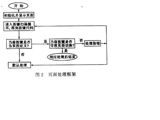

    控保单元的页面与Windows应用程序中的窗口有很多相似之处。首先页面处理的核心也是一个循环机制,它一直运行并响应外部有效按键输入,直到得到切换窗口的键码。这与Windows窗口消息循环机制有很大相似之处;当然,基于单片机的页面按键响应机制不能借用Windows的消息响应机制,而只能每得到一个按键响应就处理一个。一个页面生命周期流程表示如图2:
图2表示的流程实际上也是控保单元人机界面程序的入口程序main的主体部分只需在前面加上液晶、通讯模块的初始化及全局变量的初始化…
    图2表示的流程实际上也是控保单元人机界面程序的入口程序main()的主体部分,只需在前面加上液晶、通讯模块的初始化及全局变量的初始化就构成了main()程序。流程图中的几个重要模块说明如下:
    初始化并显示页面包括以下几个操作:
    (1) 调用一清屏函数ClearPage(),清除上次页面的遗留物;
    (2) 显示当前页面内容。如前所说,页面由静态文本和动态数据两部分组成,因此这里也分两步显示页面内容:
    a.调用DisplayTxt(unsigned char*)函数显示当前页面的静态文本,静态文本在屏幕上是逐行分布的,举例来说,一个256*128点阵的液晶屏幕,显示一个汉字需16*16,英文字符需8*16,因此,整个屏幕可以分成8行,每行可显示16个汉字或32个英文字符。调用8次DisplayTxt函数就可完成页面的静态文本的显示。DisplayTxt函数所带的行参就是指向某一行文本的指针。
    b.显示当前页面的动态数据。首先页面应刷新保存在缓冲区内的当前页面的动态数据,此步骤调用Refr eshData(STRUCT*),传递参数是一个指向页面结构的指针。该函数负责从控保单元的数据采集CPU得到实时动态数据,并保存在本地缓冲区以备显示。然后页面调用DisplayData()显示动态数据。
    键盘扫描循环是一无条件的while()循环,它通过键盘扫描函数ScanKeyboard()返回键码并进行相应的操作,直到接收到的按键会导致页面切换为止,这时,根据当前页面的一个指针所指的新页面,程序结束当前页面,转而进入新页面的生命周期。循环中,除了包含键扫描函数ScanKeyboard()外,如果该页面有动态数据,还应包含刷新数据的函数RefreshData(STRUCT*),以保持数据的实时性。
    处理按键是用一个两层嵌套的switch-case语句来实现的。如前面1.2节所述,将按键分为5类,而每一类按键又根据当前页面不同类型分别进行处理。
    默认处理一般可设为不响应。

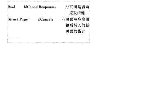

    上述页面显示流程的分析以及按键处理的分析,给出了一个页面生命周期内的所有活动以及这些活动所需的页面属性。下面我们就根据上述页面显示流程的分析以及按键处理的分析,定义页面结构。由上述的分析,页面活动分显示和响应按键两大部分,因此页面结构也分与之相关的两部分。如下所示:
上面只定义了部分与显示有关的变量与按键响应有关的变量也只定义了有关取消键的变量这是因为本文的目的只是给出借鉴Windows程序的…
    上面只定义了部分与显示有关的变量,与按键响应有关的变量也只定义了有关取消键的变量。这是因为本文的目的只是给出借鉴Windows程序的页面设计框架思路,具体到页面结构中各变量的具体定义,只需根据前面流程的分析以及按键处理的分析用到了那些页面的属性,加入对应的页面变量即可。而按键处理随实际情况而定,人机界面的设计风格也因人而异,所以具体定义页面结构变量由读者需要而定。
