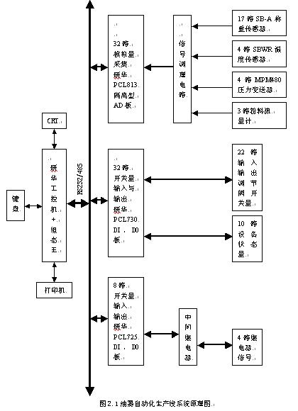

  该系统采用集中控制,控制核心为工控机(IPC),通过传感器和变速器完成现场数据的采集,经数据采集板卡处理后送至工控机。通过工控机对采集数据的分析完成自动配料过程。并用组态软件“组态王”开发上位机监控系统管理软件。实现对生产线的实时监测管理、报警、趋势曲线、数据报表管理及打印功能。系统原理图见图2.1。

  (1)现场工作站选用研华610工控机,研华工控机是我国台湾省研华工控公司的产品,其产销量都处于世界前列,产品性能稳定、可靠,具有良好的声誉。选用的工控机的配置如下:
Ø Pentium Ⅳ 2.0 GHz 字长32位
Ø 内存256M
Ø 硬盘 40G
Ø 17英寸三星纯平显示器 显存32M
Ø RS232串行口、打印机并行口、USB口、ISA、PCI插槽
Ø windows2000/xp操作系统 组态王6.5版运行软件
  (2)UPS电源型号:C1K 额定容量:1kVA/0.7kW输入电压:(115~300)VAC 频率 (40~60)Hz(软件可调)
  (3)打印配置
考虑到现场矿井提升设备只是打印日常的采集的数据、诊断结果的报表等,无需宽幅打印,配置性价比较高,而且在日常的打印中经常采用EPSON的。
  (4) “组态王”硬件加密狗组态王软件通过硬件加密来防止盗版的,选用256点开发版、256点运行版。
  (5)该系统模拟量采集选用研华PCL813隔离型AD板;开关量采集同样选用研华PCL730,32路DI、DO板;另加一块PCL725型DI、DO板,8通道。
  (6)其它器件:SB-A 型称重传感器, SBWR/Z热电偶(热电阻)一体化温度变送器,MPM480压阻式压力变送器, 妙声力E系列粉料流量计。JZ7型中间继电器,DDZ-Ⅲ型调节控制器,气动电磁阀。

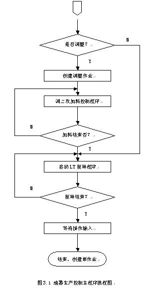

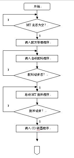

  程序流程图如下:图3.1油墨生产控制主程序流程图
 用“IPC”+“组态王”实现油墨生产线监控系统如图

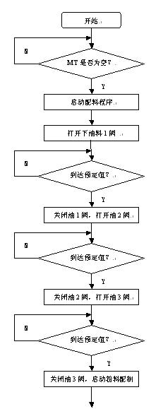

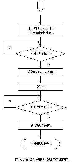

  下面是配料控制程序流程图:

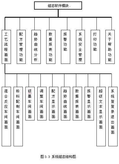

这五个步骤并不是完全独立的,事实上,这五个部分常常是交错进行的。在用TOUCHMAK构造应用工程之前,需要仔细规划项目,主要考虑三方面问 :画面;数据;动画。通过对监控系统要求及实现功能的分析,采用组态王对油墨生产线监控系统进行设计,系统组态结构如图3.3

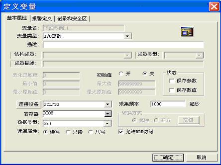

以下油料阀11为例,定义变量的基本属性如图 3.4所示:
  连接设备选择PCL730,寄存器格式:DIdd,dd表示数字量输入通道,取值范围0~31。如上图的下油料阀由第8路输入,因此写为DI08。依照寄存器类型选择数据类型Bit。
图34定义IO离散变量
图3.4 定义IO离散变量

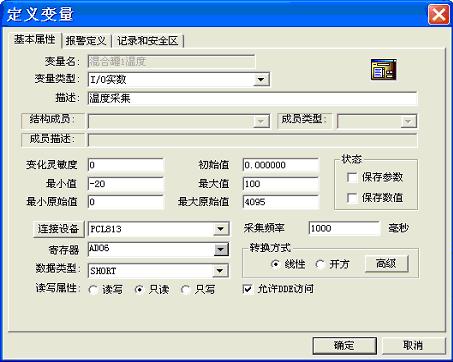

  2、内存实型变量、I/O实型变量
  内存和I/O实型变量的区别同样在于是否与外部设备连接,其他设置基本相同。以混合罐1的温度为例,定义IO变量的基本属性、报警定义、记录。
※ 需要注意的是,最小值、最大值、最小原始值、最大原始值的设置。
Ø 最小值:该变量值在数据库中的下限;
Ø 最大值:该变量在数据库中的上限;
Ø 最小原始值:与前面定义的最小值所对应的输入原始模拟值的下限
Ø 最大原始值:与前面定义的最大值所对应的输入原始模拟值的上限
  如温度传感器的输入范围为0~5V,温度范围为0~100℃。因此最小值为0,最大值为100。PCL730为12位的数据采集卡,因此输出范围为0~4095,所以最小值为0,最大值应为4095。
  连接设备选择PCL813,寄存器格式:ADdd,dd表示模拟量输入通道,取值范围0~31。如上图的下温度由第6路输入,因此写为AD06。依照寄存器类型选择数据类型SHORT。定义属性如图3.5
  记录与安全区中,定义数据变化记录,即只要数据发生变化就进行记录。

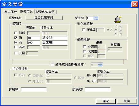

 图36定义变量报警设置
图3.6 定义变量报警设置
  根据温度允许范围,在报警定义中,确定报警界限值低为10,报警文本为“温度低”;高为100,报警文本为“温度高”。

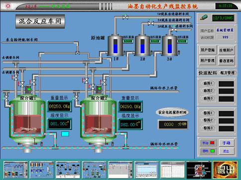

  混合反应车间画面:该车间是油墨生产线的主要反应部分,涉及的监控量较多,是生产的主要环节,如图 3.7。 搅拌器旋转的动画实现:
  首先利用画多边形工具画出叶轮样子,复制成六个,改变不同的视角形状,生成六个不同形状的叶轮,编号为0到5。定义整型内存变量“动作状态” ,在应用程序命令中编制下列循环程序:
if(\\本站点\动作状态<5)
{\\本站点\动作状态=\\本站点\动作状态+1;}
else{\\本站点\动作状态=0;}
  该程序是实现变量“动作状态”的从0到5的自增1循环程序。
 图37混合反应车间监控画面
图3.7 混合反应车间监控画面

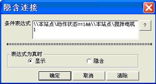

  针对每个叶轮设置隐含属性条件如图3.8。对于0号叶轮设置成:
\\本站点\动作状态==0||!\\本站点\搅拌电机1
 图38叶轮隐含属性设置
图3.8 叶轮隐含属性设置
  然后将这六个叶轮相互重叠放置在一起,保存画面,运行后即可见到。水流的动画实现与叶轮的原理相同。

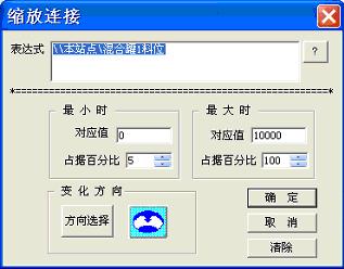

  混合罐料位的缩放动画:
  由于罐体是自己画的,没有填充功能。现利用缩放功能实现料位的动画效果。双击该点位图,弹出动画连接对话框,点击缩放按钮,弹出缩放连接对话框如图 3.9。设置表达式如图,填写对应的数值即可。
图39缩放连接
图3.9缩放连接

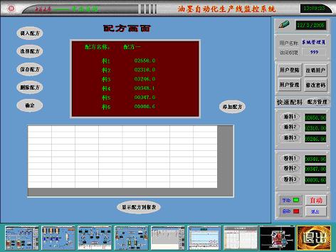

  1. 配方管理
  实现对油墨生产的配方管理工作,可以显示存入系统的全部油墨配方,调用系统定义的配方,也可以根据生产过程的要求自己增加新配方。方便了配方的管理和应用,使配方的调用和修改更加灵活。配方管理画面如图 3.11
针对本系统的实际情况,定义了配方文件“油墨配方.csv”并与相应的配方函数实现对配方的管理和操作。定义了调入配方、选择配方、保存配方、删除配方、确定、以及添加配方功能。
 图311配方画面
图3.11 配方画面
