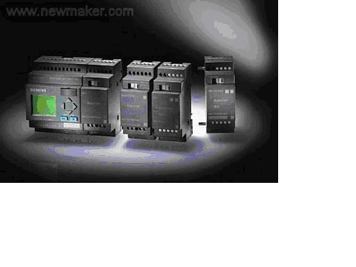

LOGO!
如图3
LOGO!是什么?
西门子公司推出的通用逻辑控制模块,具有灵活和低成本的特点,是您最佳的选择。
体积相对小
性能价格比高
编程方便(适用于控制不是很复杂的场合)
