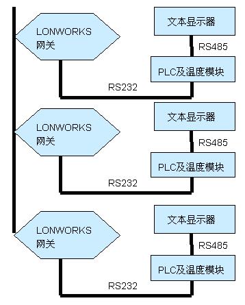

  本文以上海某大型广场的智能楼宇控制系统中,涉及到台达PLC的LONWORKS系统的部分为例,介绍网关节点与PLC通讯配置的网络变量以及命令格式。在该系统中,机电设备为中央空调风柜,PLC根据回风温度经过PID调节新风阀门的开度,以达到控制房间或单元室温的目的。风柜网络原理图参看图3。
基于LONWORKS楼宇自控的台达PLC网络应用如图
图3 风柜网络原理图

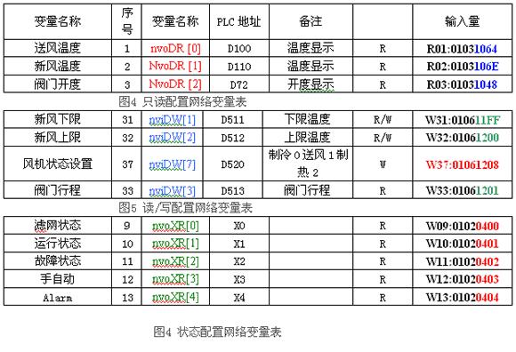

  由于LONTALK协议规定网关节点的应用程序中已经包含该网关节点的逻辑地址,并且是以名称的形式存在于网关节点的应用程序中。因此,网关节点到PLC的通讯部分无须顾及PLC的通讯地址,而只需通用默认的PLC地址即可,参见图4。
图4 状态配置网络变量表
  图4中,变量规定为只读,在台达PLC的通讯协议中,D0对应的地址为H1000,则,D100对应的地址为H1064,依此类推。由于LONTALK协议的网关地址已经在网关节点的应用程序中得到确定,那么,网关节点与PLC的通讯就变成了标准的统一的程序,只需使用PLC默认的通讯地址即可,如图4、图5、图6所示PLC的通讯地址都统一为1。
  由图3,现场的监控由文本显示器TP04G来实现,远端的监控通过LONWORKS网关节点来实现。这样组成一个分布式智能控制系统。远端的上位计算机通过与末端的LON网关交换数据,网关节点根据从信道中接受到的数据包判断是否是合适本网关的数据包,如是,则网关节点应用程序再将数据下达至PLC,完成远端的监控。
