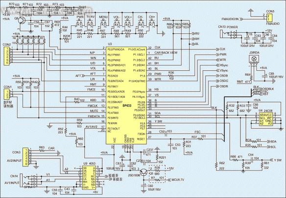

     单芯片电视解码器M61260内置了VIF VC线圈(34.47、38、38.9、39.5和45.75MHz),并内置伴音陷波器和带通滤波器(4.5、5.5、6.0、6.5、5.74MHz);内置色度滤波器和亮度延迟线、基带1H 色度延迟线(用于NTSC);使用数字AFT;内置自动同步分离电路,垂直AGC电路(用于M61266FP),内部集成水平VCO电路,ACL/ABCL可选择;数字模拟OSD可选择,半透明OSD,行/场脉冲输出到MCU,用于OSD;内置5V、8V稳压器,为整机电源电路提供基准电压;内置MCU复位电路和时钟输出电路。由于许多传统元器件已内置到IC里面,加上SP633 IC 、M61260/M61266均为贴片封装,因而大大减少了PCB体积,可节省产品成本。
如图2
图2:LCD TV方案中的SP633及其外围控制电路图
     此外,图1中的电压合成(VS)高频头支持PAL/NTSC/SECAM全制式接收。多制式解码采用单只晶振,可提高整机稳定性和可靠性。
     该液晶电视/显示器方案全部电路基本免调试,所有调试、设置,只需在工厂使用遥控器对机器的工厂菜单进行设定,可节省生产时间及成本,减少测试仪器设备投资,而且降低了生产不良率,提高了产品稳定性。
