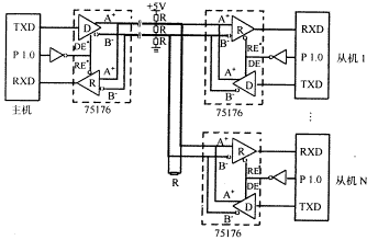

  在由单片机构成的多机串行通信系统中,一般采用主从式结构:从机不主动发送命令或数据,一切都由主机控制。并且在一个多机通信系统中,只有一台单机作为主机,各台从机之间不能相互通讯,即使有信息交换也必须通过主机转发。采用RS-485构成的多机通讯原理框图,如图2所示。
单片机RS-485多机通讯的实现如图
图2 采用RS-485构成的多机通讯原理框图
  在总线末端接一个匹配电阻,吸收总线上的反射信号,保证正常传输信号干净、无毛刺。匹配电阻的取值应该与总线的特性阻抗相当。
  当总线上没有信号传输时,总线处于悬浮状态,容易受干扰信号的影响。将总线上差分信号的正端A+和+5电源间接一个10K的电阻;正端A+和负端B-间接一个10K的电阻;负端B-和地间接一个10K的电阻,形成一个电阻网络。当总线上没有信号传输时,正端A+的电平大约为3.2V,负端B-的电平大约为1.6V,即使有干扰信号,却很难产生串行通信的起始信号0,从而增加了总线抗干扰的能力。

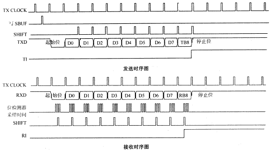

  在理论上虽然行得通,但在实际联调中却出现传输数据时对时错的现象。根据查证有关资料,并在联调中借助存储示波器反复测试,才发现一个值得注意的问题,我们可以查看单片机的时序:
 单片机RS-485多机通讯的实现如图
图3 串行口模式3时序图
  单片机在串行口发送数据时,只要将8位数据位传送完毕,TI标志即建立,但此时应发送的第九位数据位(若发送地址帧时)和停止位尚未发出。如果在这是关闭发送控制,势必造成发送帧数据不完整。如果单片机多机通讯采用较高的波特率,几条操作指令的延时就可能超过2位(或1位)数据的发送时间,问题或许不会出现。但是如果采用较低波特率,如9600,发送一位数据需100μs左右,单靠几条操作指令的延时远远不够,问题就明显地暴露出来。接收数据时也同样如此,单片机在接收完8个数据位后就建立起RI信号,但此时还未接收到第九位数据位(若接收地址帧时)和停止位。所以,接收端必须延时大于2位数据位的时间(1位数据位时间=1/波特率),再作应答,否则会发生总线冲突。
