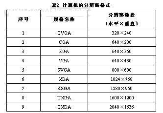

     对于每一种“水平像素×垂直像素”的分辨率,为了记忆和使用的方便,设计者又为它们各自命名了代号,如640×480的为VGA,1024×768的为XGA,如此等等。
     表2例举出了大部分数码图像分辨率的代号和数值,供读者参考。其中有4种使用率非常高,建议将其记住,它们是:VGA=640×480、SVGA=800×600、XGA=1024×768和SXGA=1280×960。

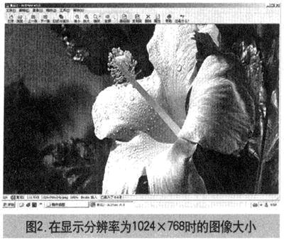

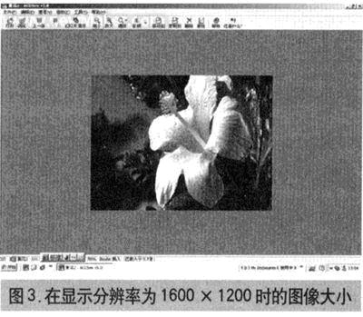

     比如,有一幅图像的分辨率为1024×768,如果将它在一台显示分辨率也正好设置为1024×768的显示器上进行显示,那么这幅图像正好与显示屏一样大。在图2中,因标题栏和工具栏遮盖了上面一幅带画面,任务栏遮盖了下面一横带画面,看起来图像好像不完整,实际上是完整的。如果重新将显示分辨率设置为640×480,那么每个显示用的像素点变大了,这幅图像也跟着变大,它的边长比屏幕边长大出将近0.6倍,它的面积比屏幕面积大出将近2倍,需要使用滚动条来回移动才能看全所有画面。相反,如果重新将显示分辨率设置为1600×1200,那么每个显示用的像素变小了,这幅图像也随之大大地缩小,变成了一块位于屏幕中央的大豆腐干。(见图2、图3)
对视频图像及其显示的浅见如图
对视频图像及其显示的浅见如图
