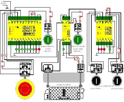

 以一台小型的冲压机床为例,其安全功能有一个急停按钮、一扇安全门以及一套双手按钮。根据安全等级的要求和风险评估,确定冲压机械的安全等级要求为4级。其电路设计必须采用双通道输入控制、可检测两个输入点间的短路、输出冗余。对这个样一个应用,使用单个安全继电器控制各个安全功能,再进行逻辑硬线连接即可。
机器安全和CE认证如图

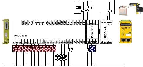

       如果对于一台中型复杂的数控机床或冲压机械,有较多的安全功能(如安全门联锁、安全输入信号控制、速度监控等),且逻辑功能较为复杂,那么单个安全继电器的控制则有接线繁琐、成本较高、诊断困难的缺点。而安全PLC的使用,又显得过于浪费。故Pilz 推出了PNOZmulti 模块化的安全继电器,来控制4至20个安全功能的应用。该模块化的安全继电器的应用有以下主要特点:
Ø可扩展,最多可扩展8个模块
Ø可编程,无需特殊的编程语言,简单的鼠标拖拉操作即可完成编程
Ø可进行速度监控
Ø主模块可单独使用,带20个输入,4个晶体管输出和2个继电器输出
Ø可与现场总线通讯
Ø高性价比
如图2
