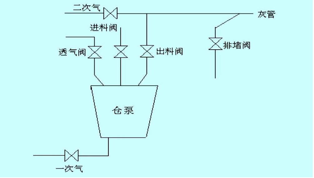

    锅炉烟气中的灰尘通过电收尘收集后落入灰仓,灰仓下部安装有仓泵,灰经输灰管进入仓泵。在自动控制运行工况下,具体工艺流程为:仓泵内无灰时,打开透气阀→延时5s→开进料阀→延时5s→当仓泵进料量达到设定值(时间/重量/人工)时→料位信号到→关闭进料阀→延时5s→关闭透气阀→此时判断母管压力是否到位/判断灰管压力是否到位/判断在此系统中没有其它仓泵出灰,所有条件满足→打开出料阀→延时5s→打开一次气阀→延时5s→打开二次气阀1min后→检查灰管压力,当灰管压力低于设定值时→关闭一次气阀→延时20s后→关闭二次气阀→关闭出料阀完成一次出灰循环。
    当发生出灰管路堵塞时,系统设置了排堵阀,通过负压反抽来疏通出灰管路。关闭一次气阀后,延时20s后关闭二次气阀。目的是保证出灰管路畅通,避免发生管路堵塞。每台仓泵的出灰系统如图1所示。
PLC在锅炉干式出灰系统中的应用如图
图1     出灰系统流程示意图

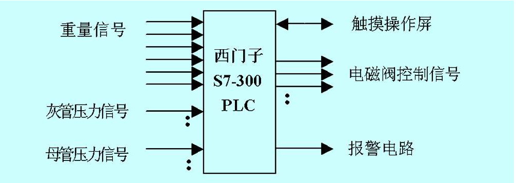

   (4)全集成:全部模块化,运行可靠,操作方便,特别适合于比较恶劣的工况。本系统PLC由电源模块、模拟量输入模块、数字量输入模块、数字量输出模块和中央处理单元组成。控制系统组成框图如图2所示。
PLC在锅炉干式出灰系统中的应用如图
图2     出灰控制系统图

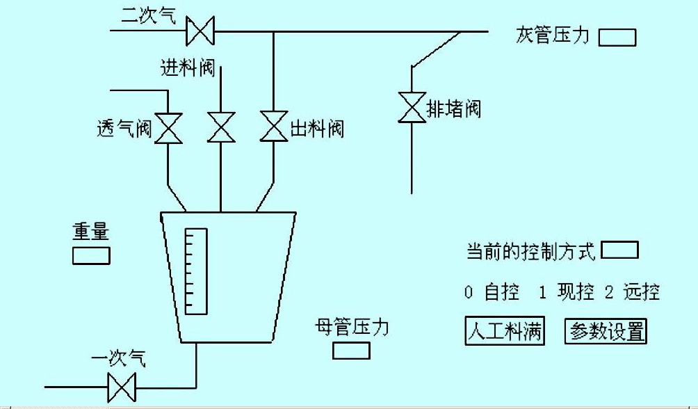

    系统界面分系统主画面与系统操作画面。在系统主画面中,可以选择要操作的仓泵和要启停的系统。
在操作画面中,运行人员可观察每个仓泵的运转情况,也可对每个仓泵进行远方操作或根据运行工况对系统的参数进行修正,以保证系统的正常运行。故障发生后,可以在操作画面进行故障的处理。系统的操作画面如图3所示:
如图3
图3     操作画面
