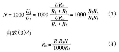

  根据双积分A/D转换器的工作原理,转换结果由式(1)得到。
一种智能型兆欧表的设计如图
      式(1)中常数10000由lCL7135的正向积分固定时间T1=10000TCP决定,TCP为时钟脉冲周期。10000即为正向积分阶段的时钟脉冲数。VIN为VIN+VIN-之间的电势差,在本设计中VI+接ANALOG COM,因此VIN=VIN+-VIN-=-U2。VREF在标准工作模式情况下为Cref+与Crdf-之间所接电容在自动调零阶段充电所获得的标准电压值。在本设计中Cref+与Cref-之间不再接电容,将Cref+接ANALOGCOM,同时将Cref-与ANALOG COM间电压钳制为U3,Cref+与Cref-之间电压为一U3。因此式(1)可表示为
一种智能型兆欧表的设计如图
       由于ICL7135的标准基准电压值VREF=lV,而加在Rx与R3上的测量用电压为1000V,所以Rx》R3,使得U3≤2V。由于ICL7135VIN-上允许加的最大电压值为O.8V,而加在R1与R2上的测量用电压为1000V,所以R1与R2取值应满足R1》R2、U2≤O.8V。式(2)可进一步表示为
一种智能型兆欧表的设计如图
可见,当R1、R2、R3取定时,Rx值与测量电压U无关,故能消除U变化刘结果的影响。

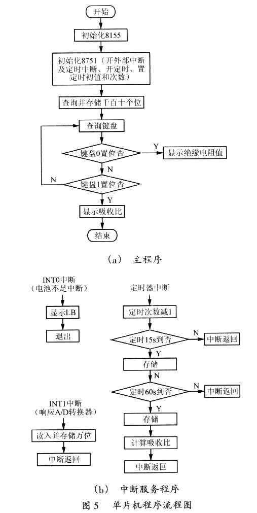

       单片机的主程序流程图如图5所示。
如图8
