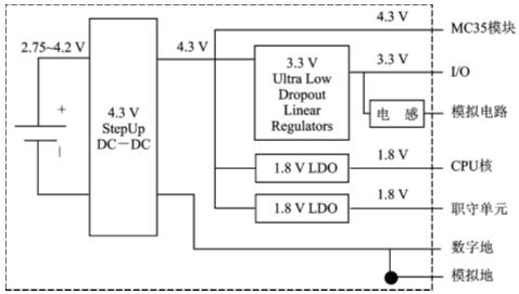

       系统采用单节1700 mAh锂离子可充电电池供电,但随着电量的释放,电压也在不断降低,变化范围为4.2~2.75 V。而本系统中分别需要一个4.3 V的MC35工作电压、一个3.3 V的I/O电压、一个1.8 V的CPU核电压和一个1.8 V的CPU职守电压。为了满足系统的要求,电源电路中必须同时具备升压稳压器和低压差线性稳压器。为了解决该问题系统采用1个开关型升压DCDC稳压器、1个3.3 V极低压差线性稳压器和2个带有Shutdown引脚的1.8 V低压差线性稳压器来组成供电系统,供电方案如图2所示。
