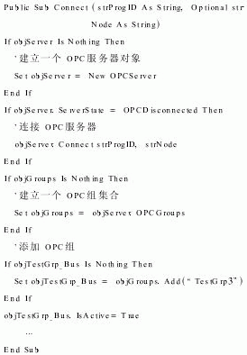

    (2) 连接服务器和建立组
InterBus现场总线控制系统在线故障诊断如图
